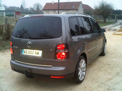

Pour ma part sur mon premier Touran. Crochet d attelage d origine et aucune découpe.
Ajouté 4 heures 12 minutes 26 secondes après :
Voici une photo de mon premier Touran

Le crochet était aussi amovible ?
Si c'est aucune découpe c'est super !! par contre on voit l'extrémité de la traverse
Donc du coup ça ferait pas comme MELR en page 2 ?

Non pas amovible et non je n'ai plus la reference du faisceau dsl //§
