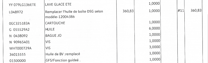

Tu es sûr qu'il y a pas d'huile a remplacer car j'ai bien été facturé pour ça (voir la pièce jointe)
Elle était de quelle année ta voiture ?

c'est les DSG 6 qui sont à bain d'huile pas les 7.

lapinou80 a écrit : 16 nov. 2023, 21:35 c'est les DSG 6 qui sont à bain d'huile pas les 7.
Donc cela veut dire que le garage m’a facturé un changement d’huile de boite qui n’existe pas ?
totonenabou
Messages : 67
Enregistré le : 12 mars 2023, 08:55
Re: 1.4 TSI 150ch - Boite DGS7 patinage au démarrage
Message par totonenabou »
Non il y a bien la boite qui baigne dans l'huile mais pas les embrayages.
https://www.actronics.fr/actualite/quel ... t-une-dsg7
