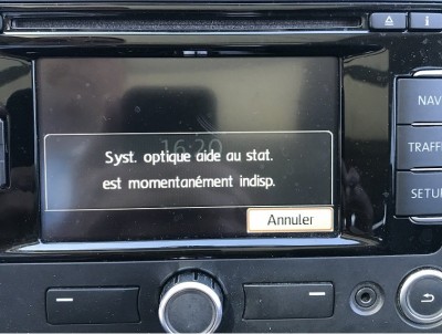

depuis peu j'ai un problème avec mon radar de recul, tout simplement il ne fonctionne plus ! y'a eu un message sur mon RNS 315 dont je ne me souviens plus car il a aussitôt disparu.
Merci de votre aide.

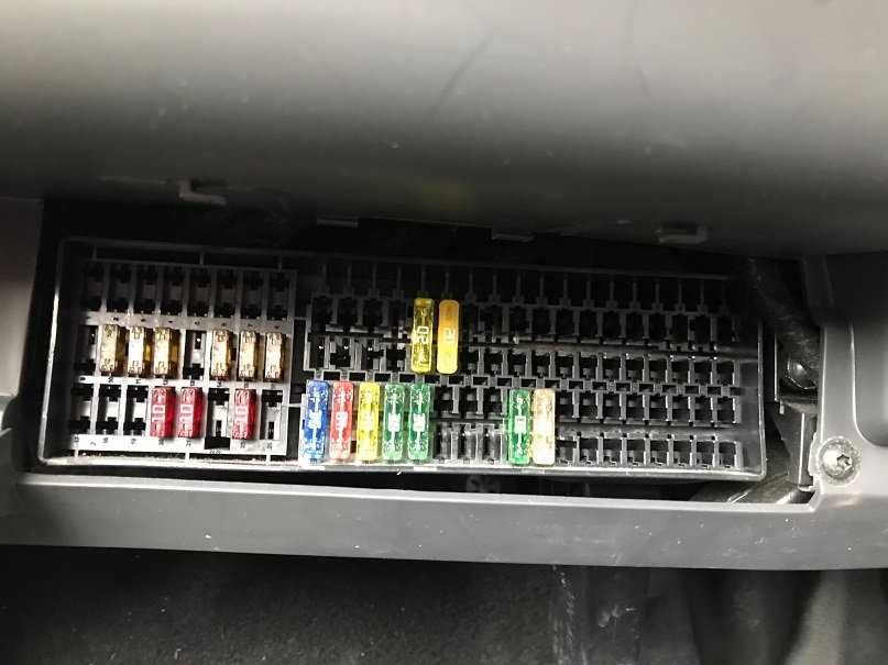

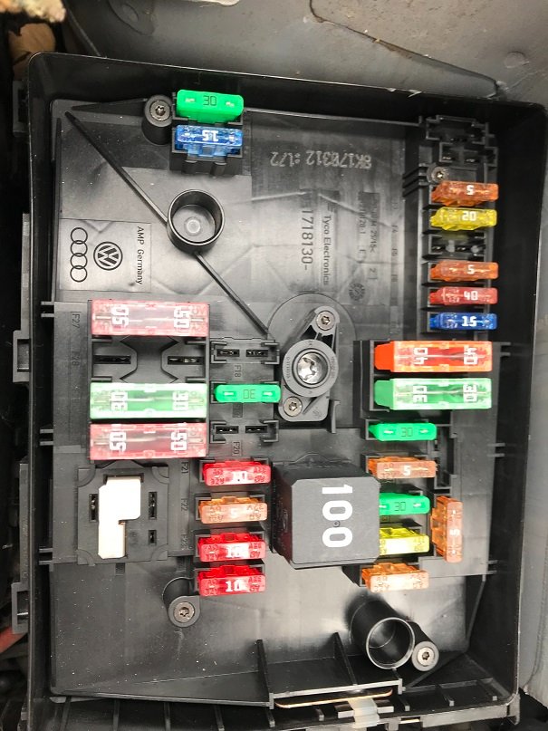

voici les photos de mes fusible
Ps: le jaune foncé correspond à l'allume cigare habitacle c'est tout ce que je sais ! si ça peut aider quelque’un.

Le système de stationnement arrête aussi de fonctionner quand il y a un problème sur un capteur. Cela ne veut pas forcément dire qu'il n'est pas alimenter. Le mieux est de passer la valiser pour voir si tu peux interroger le module et si OK identifier l'erreur
Ca peut être aussi le mini haut parleur qui a grillé : ne pouvant plus produire de son, le module se met alors en défaut.

Lebonmmt a écrit : 18 juil. 2023, 12:50 Optique.jpg
Dom91 a écrit : 18 juil. 2023, 10:18 Bonjour à tous,
J'ai entrepris de rechercher la cause du défaut de fonctionnement de mon système de radar de recul sur mon Touran de 2005, j'ai déjà trouver un connecteur de casser sur un capteur, celui à coté de la prise faisceau de l'attelage très proche, mais en le rebranchant provisoirement cela ne fonctionne toujours pas, alors je me pose la question à savoir s'il y a un fusible spécifique pour alimenter le module de gestion, où est-il caché, je suppose dans le coffre coté droit et le buzzer s'il est cramé est ce que cela génère un défaut. Enfin bref j'ai besoin de quelques conseils pour avancer dans cette recherche.
mon problème n'est toujours pas réglé je n'ai pas eu le temps, par contre mon fils m'a avoué avoir tirer avec son ballon de foot à plusieurs reprises sur le pare choc sans faire exprès! conclusion; un ou plusieurs capteurs ont dû souffrir.
Ton Touran est de 2005 alors que le miens est de 2012 équipé d'un RNS 315, je pense qu'on a pas le même système de radar de recul
Le mieux serait de passer la valise. Contrôler les faisceaux
