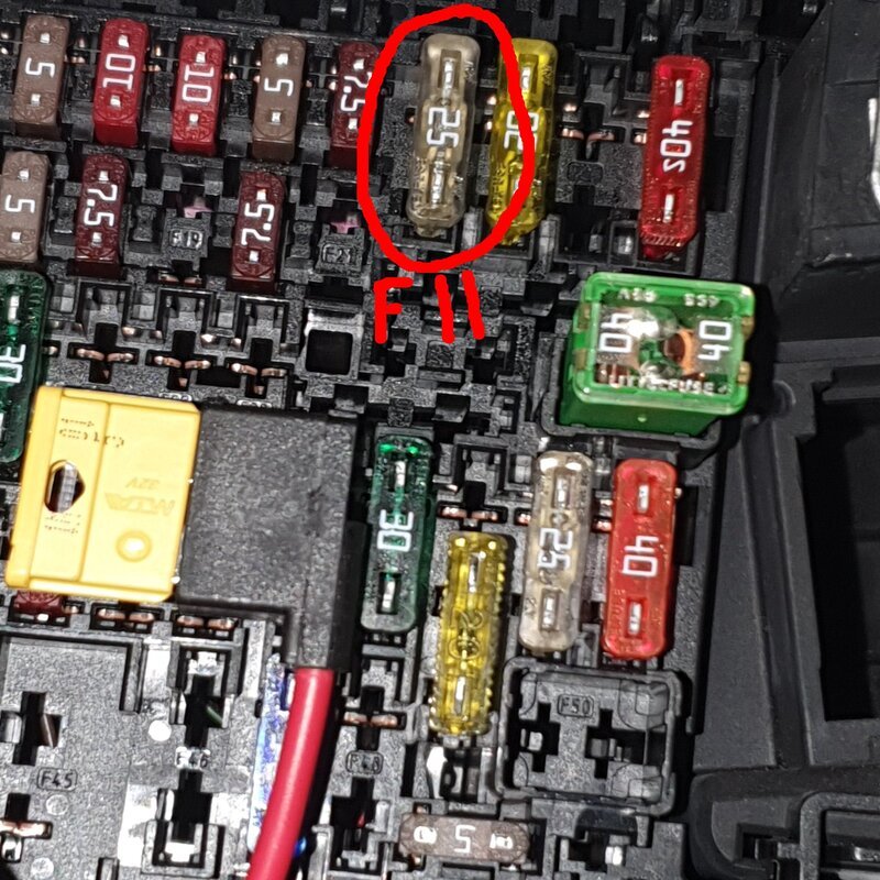

Ayant besoin d'un attelage sur mon touran, j'ai entrepris d'installer moi-même un attelage.
J'ai donc acheter l'attelage et le faisceau chez france-attelage.
Pour le montage de l'attelage en lui-même, un jeu d'enfant.
Pour le faisceau, étant donné que mon véhicule n'est pas pré-équipé, la misère.
Bref, mon souci : la notice indique la pose de deux câbles avec fusible. Le premier à mettre en F38 pas de problème.
Le second, la notice demande que je l'installe en F11. Hors cet emplacement est pris par un autre fusible de 25A alors que mon câble à placer porte un fusible de 15A.
Que dois-je faire ?
Edit : mon faisceau =>https://www.erich-jaeger.com/fr/produits/748242

Pas vu ce topic, intéressant.
J'ai donc mis le 20A à la place de l'allume cigare et le 15A sur le calculateur de traction remorque (F44).
Bref, dormir porte conseil.
Comme j'avais débranché la batterie depuis l'installation du faisceau, à la mise au contact, sapin de Noël
Un tour avec la voiture et je n'ai plus que le front assist en défaut (donc pas d'ACC).

Petit retour après passage vcds.
Quelques codes d'erreurs, mais impossible de savoir si c'est du fait de mon installation ou pas : pas eu la réflexion de faire un scan avant mise en place du faisceau.
Sinon, après un codage sur quelques modules, j'ai retrouvé le front assist avec l'ACC.
Ensuite, la gestion de la remorque fonctionne bien : désactivation des radars de recul automatiquement,caméra toujours fonctionnelle et le petit affichage indiquant que j'ai une remorque lors de manœuvres.
En bref, fonctionnel mais une belle prise de tête.

Heureux que tu aies réussi à câbler ton attelage comme il le faut que tout fonctionne bien.
Par contre, pour les autres, peux-tu documenter ce que tu as banché et surtout les changements dans les modules par le VCDS ?

Pour les branchements, j'ai suivis la notice sauf pour les fusibles que j'ai indiqué plus haut.
Sur vcds :
- ajout l'option "trailer" sur le bus can 19
- ajout de la "stabilisation remorque" en codage ABS 03
- "assistance aide stationnement" en 10
- activer "remorque sensors" en 13
- codage moteur 01.
une video sur la façon de coder : https://www.youtube.com/watch?v=9b0FaQNfKgo&t=43s
