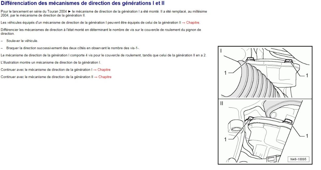

Quand tu dis V1 et V2, c'est uniquement la date qui le détermine ?
Si j'ai bien compris : V1 = Touran de 2003 et V2 = Touran de 2004 à 2007, c'est ça ? Ou c'est indiqué par la référence de la crémaillère ?
Et est-ce que je peux chercher sur autre chose que Touran en gardant le créneau 2004-2007, genre Golf ? Caddy ? Ou même chercher du côté d'Audi, Seat ou Skoda ?
En tous cas merci encore Résideur car ton aide est précieuse (mon garagiste n'étant visiblement pas fin connaisseur de toutes ces subtilités).
Touran 136CV de 2003, 310 000 km (en sept. 2025)
resideur
Messages : 1313
Been thanked : 1 time
Re: Problème direction assistée
Message par resideur »

Je ne sais pas d'où tu sorts ça mais c'est très clair :)
J'ai trouvé une crémaillère de Touran 2007, elle serait démontée par le vendeur et vendue 100€.

ca vient d'Elsawin! outil VAG tres pratique
