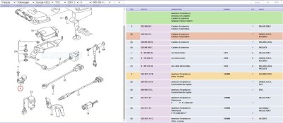

Pour ceux qui suivent ce sujet, voici donc l'emplacement illustré du bloc d'électrovannes
Il s'agit de la référence 6Q0906625. Il est aussi inscrit "pa66+pa6i/6t gf50" sur le boitier.

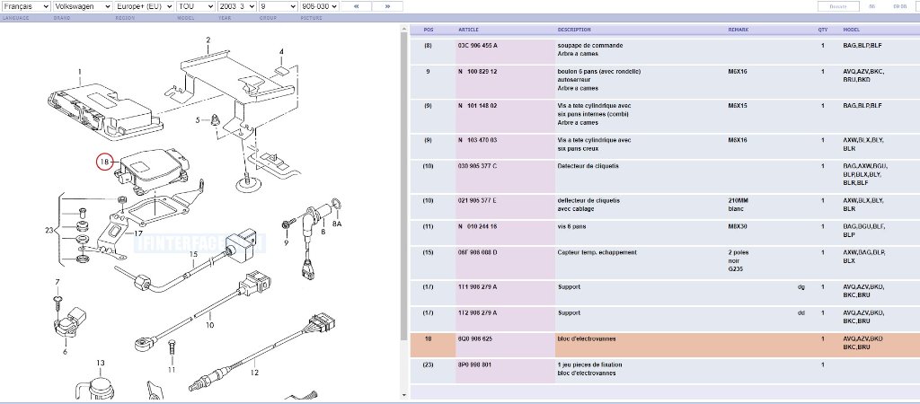

C'est confirmé, un bloc complet, pas de possibilité de changer seulement une électrovanne

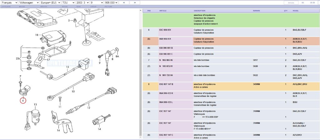

Et au cas où tu dois changer le capteur de pression de sural, voici les différentes ref en fonction de ton bloc moteur
