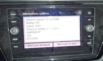

Pour apporter un support, il faut transmettre les copies d'écran obtenues après appui prolongé sur setup, puis rentrer dans la 1ère ligne et la 3ème ligne (codes installés) en pensant à faire circuler ascenseur.
Enfin, pour connaître la version actuelle de votre cartographie, aller dans le menu principal, puis Paramètres, puis Informations système, prenez alors une capture à transmettre aussi.

je lis énormément de forum depuis que j'essaye de mettre à jour ma carto. J'ai comme beaucoup une carte SD de 16Go.
Jusqu'à récemment la bundle1 Europe rentrait dans l'espace de 14,8Go utile, mais depuis qq mois impossible de passer sous les 15Go utile même en supprimant les fichiers facultatifs (langues, etc...)
--> https://www.t5calif.info/forum/viewtopi ... 82#p117682
J'ai ensuite acheter une carte SD chinoise de 32Go, mais je n'avais pas vu cette histoire de n°CID.
J'ai testé la méthode Ubuntu (la 18.04...est-ce que c'est identique à la 21.10 ?) de vroumvroum1, merci à toi
Sans succès dans mon cas...Comment savoir si ça vient:
1/ de ma version Ubuntu 18.04
2/ de mon lecteur de carte SD qui est un adaptateur sur porte USB (et pas un lecteur intégré)
3/ de ma carte SD qui n'est pas une Samsung Evo Plus

Mise a jour 0480 (avril 2022)
