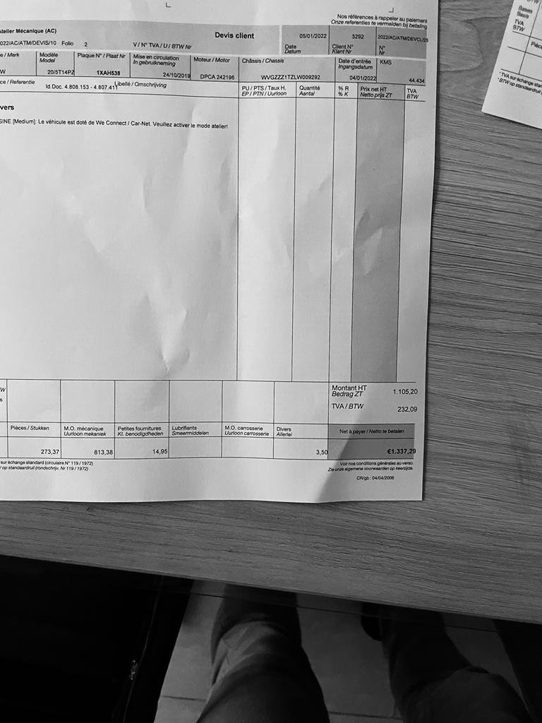

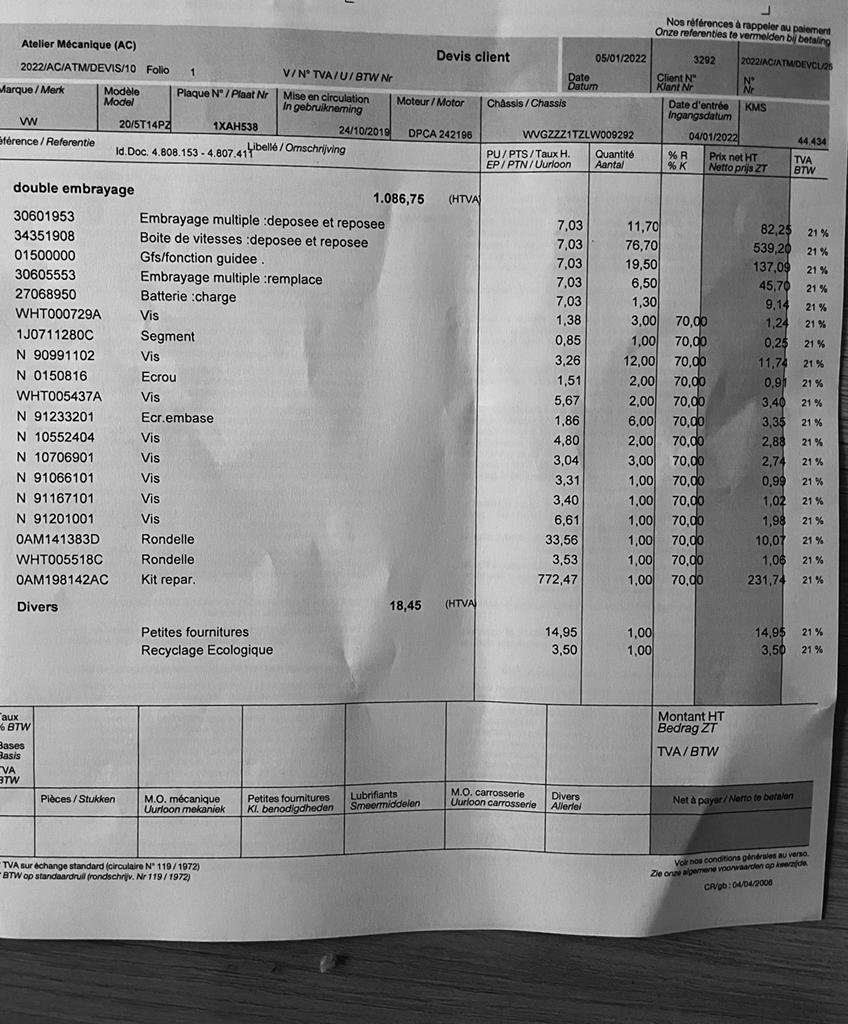

Comme convenu, voici le devis établi par le concessionnaire.
Ici je constate que le montant de la mains d’œuvre est vraiment élever :( pour une voiture qui viens juste de sortir de la garantie constructeur.
Je ne sais pas quoi faire Sniff

En regardant le devis, le garage te fait 70% de réduction sur l'embrayage. Le cout est principalement lié à la main d'oeuvre

Sly83 a écrit : 10 janv. 2022, 21:24 En regardant le devis, le garage te fait 70% de réduction sur l'embrayage. Le cout est principalement lié à la main d'oeuvre
En effet c’est la main d’œuvre qui me pose un problème. 100€/ de l’heure est juste aberrant.
