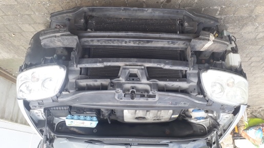

Voilà qu'après 5 semaines d'arrêt ( confinement ) j'ai voulu prendre ma Touran 2004 136CV TDI 262 kkm. Bocal liquide G12 en dessous du mini. :(

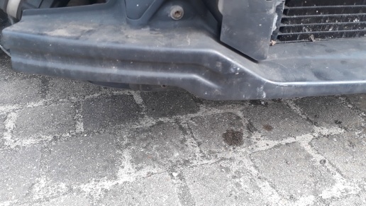

Perte très conséquente proche de la roue gauche car terrain en léger dévers .
Mise du véhicule sur chandelle , dépose du cache dessous .
En remettant du liquide en arrêtant le moteur apres avoir tourné 5 min, fuite conséquente observée entre le radiateur moteur et l'intercooler.
J'ai démonté avec un voisin expert le bouclier. On pensait devoir passer en ôtant le pare-chocs, en fait pas sûr.
Maintenant , quel est svp la démarche pour accéder au radiateur ?
Est-ce que c'est une chose que je peux faire aisément sans pont ? Je pense que oui.
Dois je enlever le bloc ventilateur pour pouvoir accéder au radiateur par l'intérieur ?
Qui a un tuto ? Ou des tuyaux ou un plan de démontage, je me propose de faire un tuto ensuite , je n'en ai pas trouvé .
