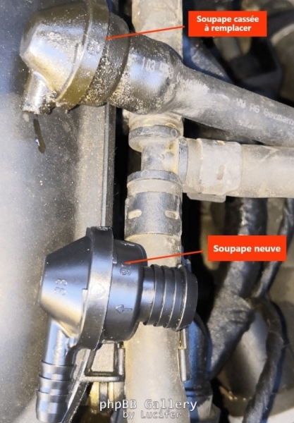

Je reviens de chez VW et pour moi ce n'est pas la durite le problème mais la soupape de dégazage ou bout de cette durite (ou reniflar) qui est cassée.
La reference est 030 103 175B. prix environ 23 euros.

C'est effectivement la même pièce qui est cassée pour moi "la soupape de dégazage".
Impeccable, avec la référence je viens de la commander auprès d'un garage VW.
Mais, à quoi sert ce circuit? Je pense que la soupape est cassée depuis un certain temps, et je n'ai rien noté, si ce n'est ces odeurs de gaz d'échappement dans l'habitacle.

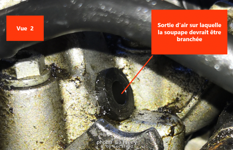

Le problème est que si on ne la remplace pas et on ne reconnecte pas la soupape sur le carter, de l'huile s'échappe du carter et encrasse tout autour.
il y a un petit trou sur le carter là où la soupape devrait se brancher. Je vais essayer de prendre une photo et la déposer ici.
phoubs78
Messages : 5
Enregistré le : 26 juil. 2020, 22:39
Re: tuyau débranché et odeurs d'échappement dans l'habitable
Message par phoubs78 »

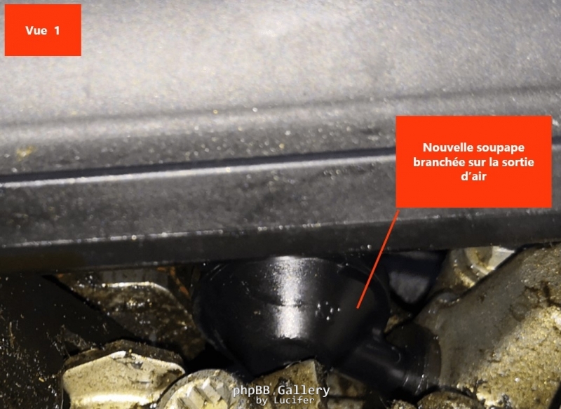

Voici les photos avant et après le remplacement de la soupape. Temps moins de 10 mn!

C'est de l'excellent boulot de documentation!
En plus ces dernières photos et explications répondent exactement à ma question.
J'avais un doute sur l'emplacement de la soupape, je reviens du garage VW qui n'a pas pu me consacrer 5 min...
Impécable donc!
Subsiste une question. Un morceaux de l'embout de l'ancienne soupape n'est il pas encore dans le moteur? J'ai essayé de fouiller avec un tournevis. Mais c'est pas évident car l'endroit est peu accessible. Et surtout il y a cette pièce en caoutchouc qui garnit l'orifice où on doit enfoncer l'embout cranté de la soupape: avec le tournevis on ne sait pas si on touche l'ancien embout ou cette garniture. Cette dernière est elle démontable? J'ai tiré un peu mais j'ai peur de casser qqch.
Ou bien, même si il reste un ancien morceau dedans, on peut quand même placer la nouvelle soupape?
