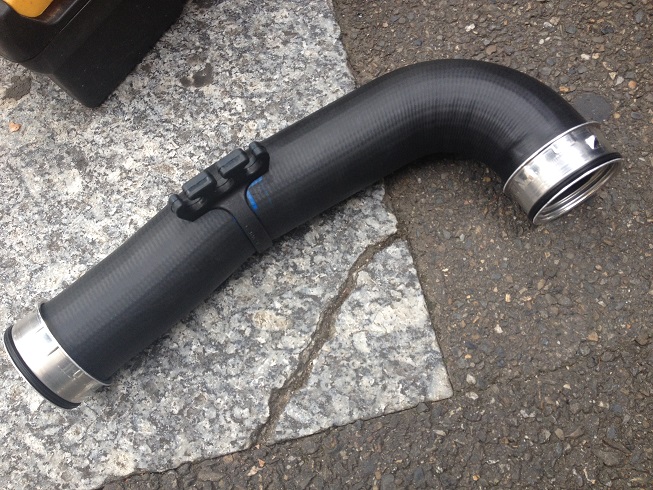

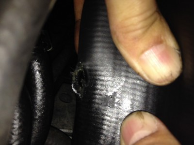

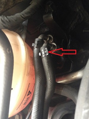

Merci squal et Mc Rai, j'ai bien trouvé la durite en cause, pas terrible le collier de la durite voisine qui frotte jusqu'à percer. reste plus qu'a la changer...

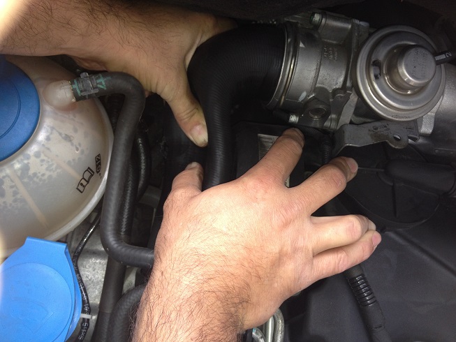

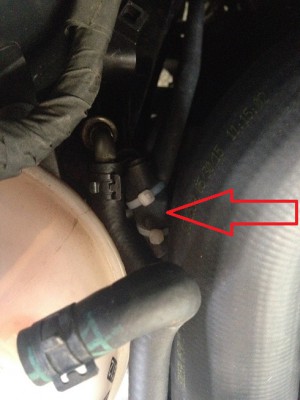

Si tu peux nous faire une petite photo et nous la situer dans le compartiment moteur : ça permettra à chaucn d'aller vérifier la durite en défaut sur son toutou.

j'ai essayé de le faire mais impossible de copier le lien de tinypic.
C'est le premier forum où ca ne fonctionne pas, je n'ai peut-être pas assez de message...
Ajouté 7 minutes 45 secondes après :
ah si c'est bon
voilou
Ajouté 2 minutes 44 secondes après :
Au fait elle est à gauche quand on est face au moteur, à coté du vase d'expansion.
Dès qu'elle est changée je vous confirme que tout est rentré dans l'ordre.

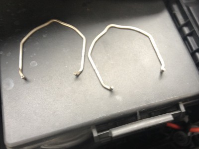

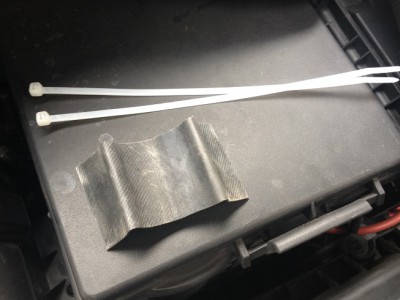

Voilà le problème est réglée. La durite coute 75€ais le changement est très simple, voici un mini tutu
Ajouté 8 minutes 4 secondes après :
Ajouté 2 minutes 31 secondes après :
Voilà donc, on retire les deux clips en faisant levier avec un tourne visse, on repère le collier responsable de la fuite on l'insole (j'ai utilisé une bout de chambre à air et deux colliers mais on peut faire mieux..) et on remonte.
