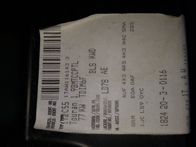

J'ai mis en pj, une photo de l'étiquette de mon touran. Pourrais-tu m'indiquer le bon kit qu'il faut commander stp ?

Re: Changement volant moteur touran 2010
je suis parti de la référence de la boite KWD. Sous ETKA, il lui est associée un type de boite G0M (BVM6 (vitesse maxi en 5e)). En retournant au niveau du volant moteur pour moteur code BLS où il y a 2 références selon le type de pose de boite :
- PR-0EN (MQ350) : le type de boite compatible est uniquement G0K (BVM6)
- PR-0EJ (MQ250) : le type de boite compatible est G0M et G0K (BVM6)
J'en déduis donc que sur ton véhicule le type de pose est MQ250. Le kit Luk est donc 600 0016 00.
En espérant que ma démarche soit sans faille.
