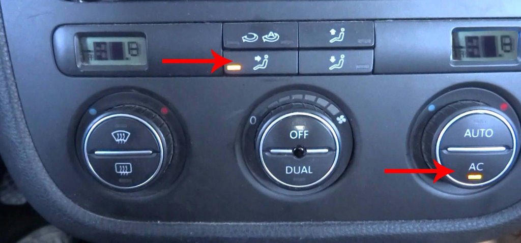

J'ai essayé a plusieurs reprise de réinitialiser ( appui bref tête + A/C) qui affiche ceci
j'entend que les position change tout seul puis une fois le cycle terminé se remet à la dernière position sélectionnée, mais rien n'a changé toujours du froid coté conducteur, sauf hier ca à re fonctionné pendant 1h00 le temps d'un trajet, quand j'ai redémarré mon Touran plus de chaud à nouveau coté conducteur.

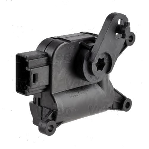

Donc qu'est ce que ca pourrai être, un simple volet qui distribue du chaud a droite et a gauche qui serai bloqué si oui a vérifié mais ou est ce servomoteur ????? en haut en bas a droite a gauche derrière la boite a gant ou derrière le vide poche... la est la question

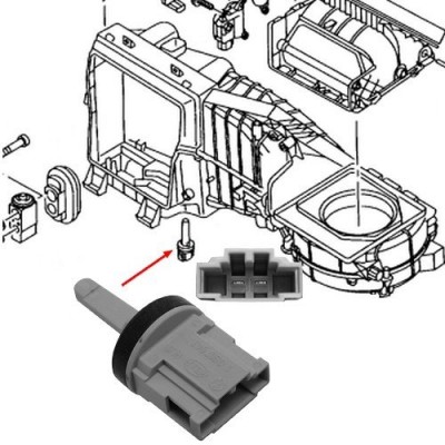

ou la sonde thermo contact

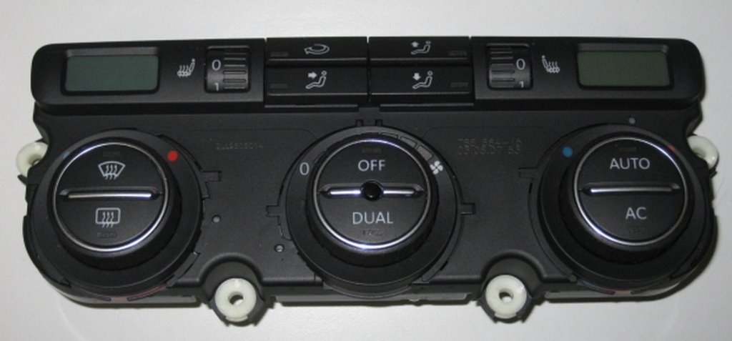

Ou est ce que ca pourrai être le boitier de sélection du climatronic en lui même

Pour moi si tout fonctionne bien c est un pb propre à la bouche conducteur, donc ca peut pas être la sonde thermocontact.
