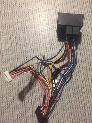

Je me suis mal exprimé mais non le nouveau poste n’est Pas relié au can! Les deux fils partent sur un connecteur blanc dont je ne me sers pas ! Voir photo !

Pour moi ce cable est un adaptateur pour brancher des autoradio à la norme iso. Tu ne dois pas et tu ne peux pas t en servir pour brancher un rns510.

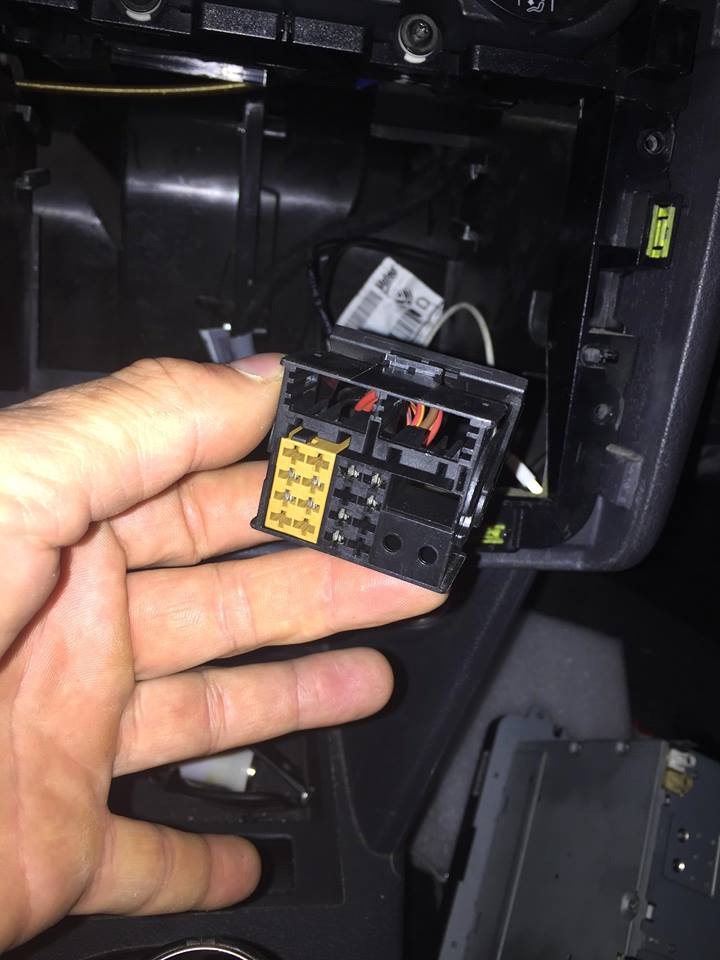

Au fond de l emplacement de l autoradio il doit re rester le quadlock avec une petite manivelle que tu branches directement derrière le rns510.
Fait nous une photo de l arrière du rns510 et du connecteur situé au fond de l emplacement autoradio.

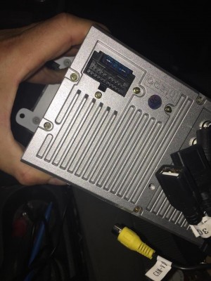

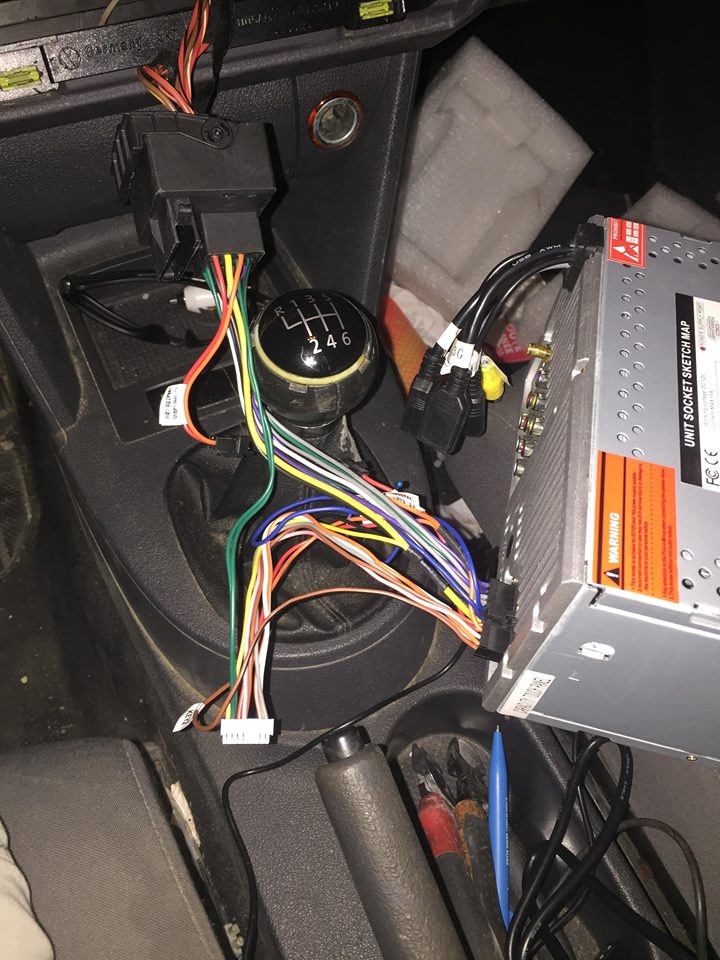

je te met les photos! on voit bien le connecteur blanc qui me sert pas, c'est les deux fils verts les can mais ils ne vont pas sur le poste!

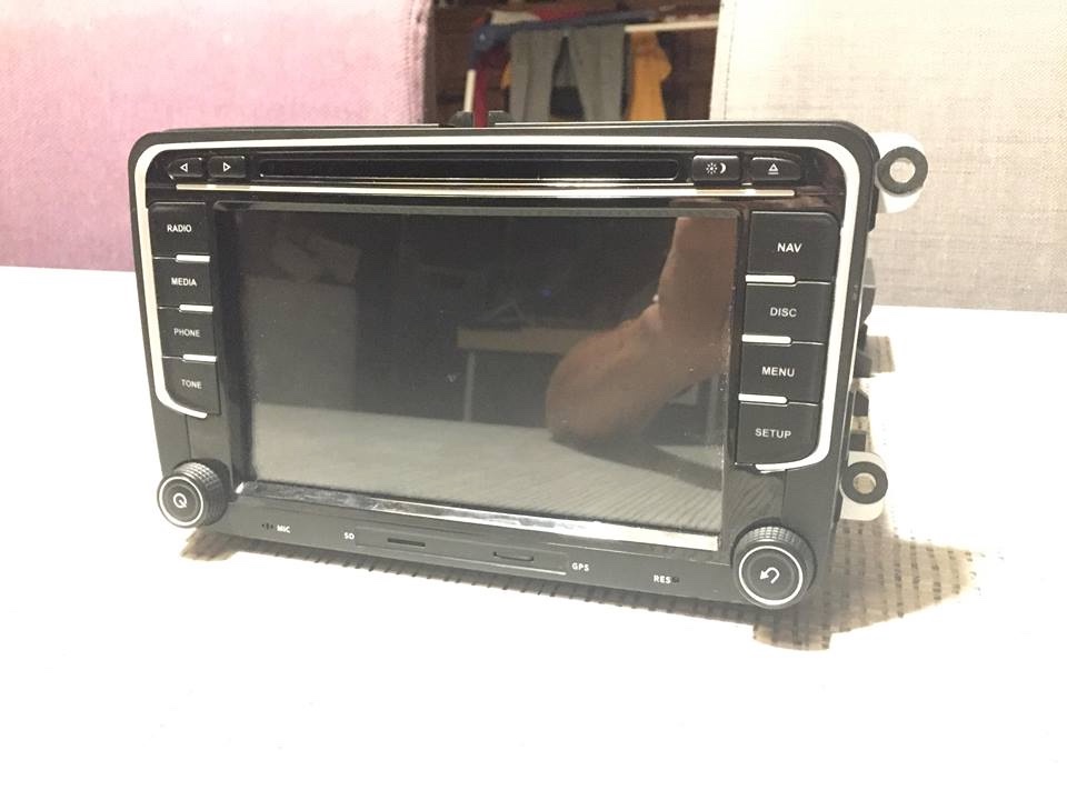

Si la dernière photo correspond à l'autoradio que tu viens d'acheter et qui est censé être un rns510, je te confirme que ce n'est pas un rns 510 !! Peux tu nous donner une photo de la face avant. Cela doit être une copie chinoise !!
La connectique du rns 510 est directement le quadlock de la 2ème photo.

a merde! :D je me disais aussi que la qualité était pas top! :D
bon pas grave, au moins je comprends mieux!

Ah oui je confirme ce n est pas un rns510.
Il faut regarder mais normalement au niveau du quadlock tu dois en avoir 1
Messages : 3087
Re: recherche +12v apc
Sinon il y a celui de l allume cigare

non au niveau du quadlock que deux plus permanent! mais effectivement il y a un 12v apc a l'alume cigare, pour l'instant ça fonctionne!
