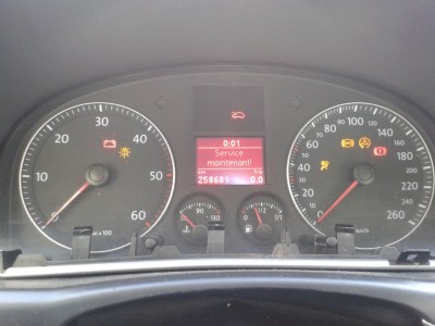

je vous expose mon problème : je suis en train de m'occuper d'un Touran 2.0 TDI de 136 chevaux qui a 258 681 kms.
Lorsque je veux démarrer la voiture, il n'y a aucune réaction au niveau moteur.
J'ai bien :
- Tous les niveaux et les défauts divers affichés au tableau de bord avec la clé en position 0 et contact
- La gestion de la centralisation à la clé ou à distance
- La gestion de l'autoradio, des accessoires divers et variés (feux, essuis-glaces, etc)
- La possibilité de tourner le barillet du neiman correctement
- L'absence de maintien du voyant "'antidémarrage" après un essai de démarrage

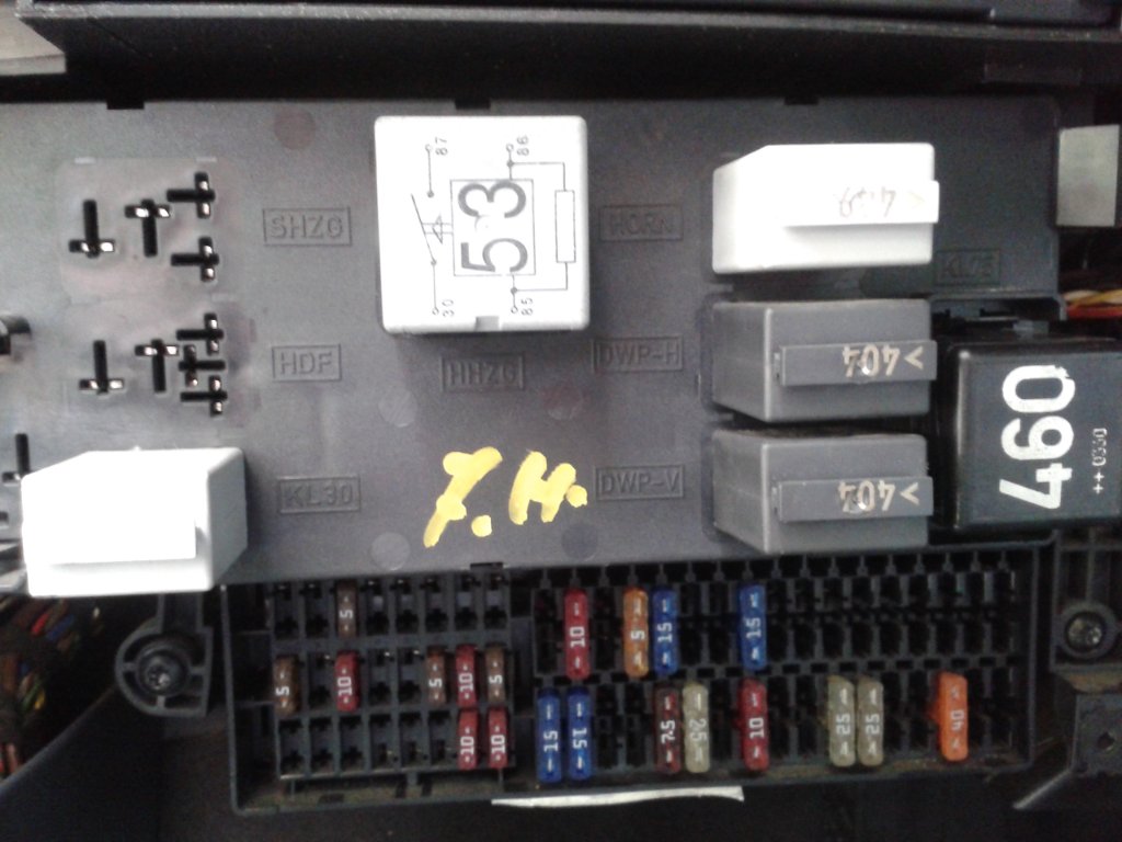

Electriquement, lorsque je mets le contact :
- Le relais 460 sous le volant s'active et se désactive correctement
- Les deux relais 433 au niveau moteur s'activent et se désactivent correctement
- Le 458 ne s'active pas.

- Activer manuellement le relais 458 lance l'initialisation électrique de la rampe d'injection (ce joli son rassurant)
- Activer manuellement le relais 458 pendant que quelqu'un maintient la clé en mode démarrage lance l'initialisation de la rampe d'injection et la pompe de gavage, mais pas de démarrage. Cela m'a permis de voir au cadran le message "Système d'échappement Atelier" s'afficher.

Autre question : je n'ai qu'un seul relais 460, est-ce normal ? :D
