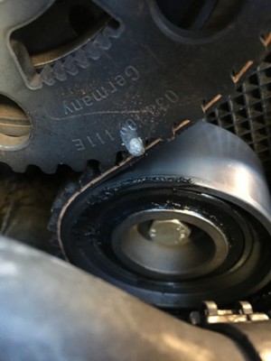

Pour les piges j'ai trouvé un site, j'ai remplacé le kit complet. J'ai fait 900 bornes depuis et puis cet aprèm j'ai voulu faire un contrôle et la cata!!!
Le galet rouleau perd toute la graisse, j'ai tous acheté chez Roro , je dois tout re-démonter et attendre 30 jours pour l'expertise!!!
Je vous met la photo:

Et en attendant tu fais comment pour rouler ?

J'ai deux autre voitures, j'appel VAG ce matin pour voir si ce galet ce détail.
