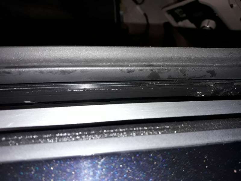

Premièrement, les tuyaux d'évacuation. Très facile de savoir s'ils sont bouchés : verser une bouteille d'eau dans leur cheminement "naturel". Si l'eau s'écoule normalement, pas besoin de faire passer un fil de fer ou de l'air comprimé au risque de tout abîmer. Le débit d'évacuation est quand même élevé : verser comme pour remplir un verre d'eau et ça ne déborde pas. Pour moi pas de souci.
Ensuite démontage du ciel de toit pour voir d’où vient précisément la fuite.
Une « pissette » est un véritable allier pour faire des recherches plus fines.
La fuite était localisée là :
J’ai d’abord pensé à une inétanchéité de la jonction alu/plastique au fond du rail, mais ce n’était pas ça.
C’était bien un problème de jonction alu/plastique, mais plus sournois !
Tout le long du rail, l’eau s’infiltrait entre le plastique et l’alu selon le trait rouge sur la photo.
Vue de profil, le joint qui s'écrase avec le toit est en haut sur la photo.
J’ai fait un joint avec du mastique pour voiture en prenant soin de bien "bourrer" l'espace entre les 2…
Et un petit essai d’arrosage de 10 minutes (là où 30 petites secondes suffisaient à faire apparaître la fuite).
Et j'ai vraiment fait 10 minutes parce que je voulais être sûr à 100% avant de remonter le ciel de toit !
Plus de fuite !
Je ne sais pas si ça peut aider quelques-uns, mais si c’est le cas, merci de dire si ça marche aussi pour vous.

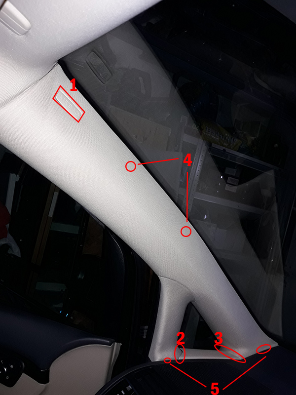

Sinon, le montant n'est pas compliqué à démonter.
1 - Le plus pénible est de retirer le petit logo airbag. J'ai pris un tournevis d'électronicien pour faire ça et c'est le seul truc susceptible de casser de ses pattes de derrière (mais au pire ça se colle au silicone). Fais une recherche de 1T0 853 437, tu trouveras des photos pour voir à quoi ça ressemble de derrière et te donner une idée de comment le démonter.
Derrière se cache une vis torx (T25 de mémoire).
2 - Après tu tires/déclipse vers le haut à l'aide d'un tournevis fin la partie en plastique à l'endroit indiqué "2". Il faut y aller fort. L'endroit indiqué "3" est collé au reste et fait une espèce de "pivot".
4 - Tu as 2 "tétines" qui fixent le montant à la carrosserie. Tu tires fort dessus en mettant les mains en 1 dans le sens opposé (si t'es côté conducteur tu tires vers côté passager et l'inverse)...
5 - 2 agrafes assemblent le montant au tableau de bord. Fais des oscillations légères arrière/avant (sens de la marche) en douceur en inclinant vers l'intérieur du véhicule.
C'est là que tu comprends pourquoi en "2" tu dois déclipser pour avoir un peu de jeu...
Et normalement ça vient.
L'air-bag est là certes, mais ce n'est pas la partie qui "enflamme", juste celle qui se gonfle donc risques minimes qu'il se déclenche. Par contre attention à ne pas abîmer ses attaches voire même de le percer.
Le remontage c'est dans le sens inverse. Il faut surtout bien penser à faire les va-et-vient dans les agrafes pour ajuster le montant au tableau de bord et le reste vient tout seul, enfin presque... mais vu l'économie, ça vaut le coup.

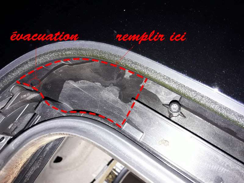

La fuite ne venait ni du tuyau d'évacuation, ni du "réservoir" de toit.
Sur les photos de la recherche de fuite, on voit là d'où ça vient :
Je te la reposte.
Vue d'ensemble, toit ouvert, tu regardes de l'extérieur, tu as une jonction entre l'alu du rail et le plastique qui tient le ciel de toit.
Vu de plus près, j'ai jointoyé l'interstice représenté par la ligne en tiret rouge tout le long de l'ouverture avec un mastic pour auto/bateau/caravane.
Voilà, voilà, ça coûte vraiment pas cher de le faire, ça prend pas longtemps et y'a rien à démonter.
Tu laisses sécher le temps nécessaire indiqué sur ton tube de mastic et un petit test avec le tuyau d'arrosage et tu vois ce que ça fait.
Merci de mettre sur le forum si ça a marché pour toi.
Si chacun met si ça marche ou pas, on pourra savoir réellement si ce n'est dû qu'à ça ces problèmes récurrents de fuite des toits du groupe VW (parce que ça ne concerne pas que nos chers Toutou :( ).
Personnellement, depuis que j'ai fait ce joint fin janvier (2,5 mois), je n'ai pas eu de fuite alors que j'ai pris de bonnes grosses draches.
Bon bricolage ! :kikoo:
PS : je suis désolé de ne pas te faire plus de "photo reportage", mais je n'ai pas trop envie de tout re-démonter...
Je te la reposte.

J'interviens sur ce forum suite à une entrée d'eau par le toit ouvrant de mon Touran (2014).
J'ai pu constater que je ne suis vraiment pas le seul dans le cas, et la solution proposée par Fixou est très efficace, facile et surtout pas chère. En effet une cartouche de colle à pare-brise ne coûte que 12€.
L'eau passe bien par cette jonction et depuis que je l'ai colmatée plus rien n'est passé.
Mais, parce qu'il y a un mais, il ne devrait pas y avoir autant d'eau à cet endroit, tout au plus qlqs gouttes provenant de la jonction entre le toit mobile et la partie fixe. Ce qui fait que nous contournons le problème, qu'il y a quand même une fuite quelque part et que l'eau en trop grande quantité n'arrive pas à s'évacuer à cause de la charnière du déflecteur et déborde à l'intérieur.
Quoiqu'il en soit, le principal allez vous me dire, c'est qu'il n'y a plus d'eau dans la voiture :lol:
Encore merci à Fixou pour l'info Merci :biere:

Tout comme toi, je me suis demandé comment autant d'eau pouvait arriver aussi vite alors que quand le toit se referme, il y a un joint comme un feutre dur qui semble assez serré pour laisser passer peu d'eau.
Puis, quand j'ai vu le débit que chaque tuyau d'évacuation est capable d'écouler (tu peux verser une bouteille de 1,5 L comme quand tu remplis un verre et rien ne déborde et il y en a 4 comme ça), je me suis dit que ça ne paraissait pas si aberrant que ça.
Après, autre piste de réflexion : le chemin emprunté par l'eau. Si les guides du toit ouvrant dévient l'eau de telle sorte qu'elle commence à couler pile poil là où ça s'infiltre, bingo ! Pour le savoir, il faudrait faire une endoscopie de la rigole le toit fermé. Pas trop évident à faire, mais j'y songe pour tirer ça au clair.
Le rail forme une sorte de gouttière, je pense que c'est prévu pour. En mettant ce joint de silicone, on laisse l'eau dans la gouttière. Si plus rien ne rentre la mission est accomplie.
J'ai un collègue qui avait eu le problème et qui a fait faire la réparation sous garantie mais aujourd'hui, après quelques années, il m'annonce que la fuite recommence. J'ai regardé son TO, ça a un peu changé par rapport au mien d'un point de vue matériaux, mais pas cette jonction là, et j'aimerais bien qu'on fasse l'essai pour savoir si c'est ça aussi...
Encore Merci Merci Merci pour ton retour et ton ressenti à ce sujet :cop: :biere:
PS : depuis le mois de janvier, toujours étanche malgré les orages abondants du mois de juin. Le côté conducteur ne se décide toujours pas à fuir pour compléter l'expérience (tant mieux :D ). J'attends de passer l'été et les chaleurs pour que le joint travaille un max. Bisous bisous ! :kikoo:
