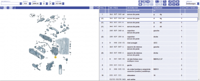

Ci joint les références des serrures avant, à savoir
- gauche : 3D1 837 015 AP
- droit : 3D1 837 016 AC
Bon courage //§
