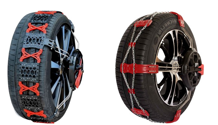

J'ai aussi la même question concernant les chaines à neige.
J'avais des Trak 210 pour mon ancien Touran.
Mais maintenant, j'ai le nouveau Touran monté en 205/60/16 donc les Trak 210 ne sont plus compatibles.
J'ai trouvé ces chaines là : les Polaires Grip 70
Est ce que certains d'entre vous les ont et quels sont vos retours ?
Pour info, mes chaines Trak 210 sont à vendre...neuves et jamais servies...

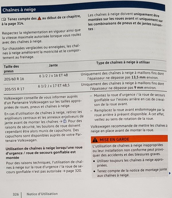

Re: Touran et chaînes à neige : la discussion
Bonjour à tous
J'aimerai apporter un correctif à mon précédent message, en effet je viens ENFIN de recevoir la notice d'utilisation de mon dernier Toutou, et là ... OH surprise !!!
Alors ??? Il y a rien là ??? Il semblerait que VW ait trouvé la parade pour pouvoir chainer le touran !!
Une question cependant subsiste, d'après vous qu'entendent ils par : " chaines à maillons fins dont l'épaisseur ne dépasse pas 13.5mm environ " ??? J'ai des chaines Michelin N°9, cela veut il dire que les maillons font 9mm ??
de vos réponses .
Cordialement
Cordialement
bonjour,
Pour tes michelin N° 9 normalement non le N° est celui de la référence !
Pour connaitre ton épaisseur de maillon, tu poses ta chaine sur une table et tu mesures avec un règle en prenant bien sûr la hauteur la plus grande que tu vas trouver + une petite marge de sécu au cas où tu te foires en mesurant !
Je suis aussi à la recherche du modèle de chaînes que l'on peut monter sur un Touran Carat, monté de pneus 215/55/R17.
https://blog.chainesbox.com/quelles-cha ... commander/
A l'adresse ci-dessus, ils expliquent qu'il s'agit d'une configuration chaînable, sous conditions.
http://blog.chainesbox.com/wp-content/u ... 2019.2.pdf
Ci-dessus, ils donnent la liste de plusieurs modèles de chaînes compatibles : des frontales, ou à mailles fines.
https://www.accessoires-volkswagen.fr/t ... re-grip-90
Ci-dessus, les frontales de Polaire faites pour les pneus 215/55/R17 ne sont pas annoncées compatibles avec le Touran... (seules les Polaire Grip 70 contiennent "Touran" dans leur liste).
@touran_DE : qu'as-tu acheté finalement ?
@gwennhadu : as-tu essayé les Polaire Grip ? C'est aussi le modèle que je vise (en réf. 90). Est-ce que les passages de roues sont suffisants pour faire passer tout le bouzin ?
d'avance.
