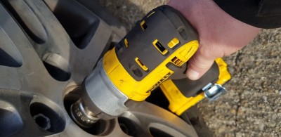

Commencer par desserrer le boulon central en 24 12pans

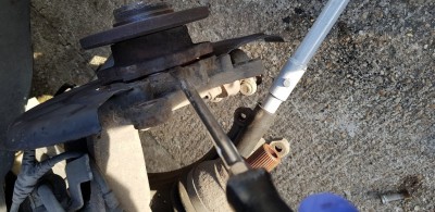

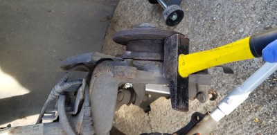

Décoller le roulement avec un coup de marteau
Faire levier avec un gros tournevis pour dégager le roulement

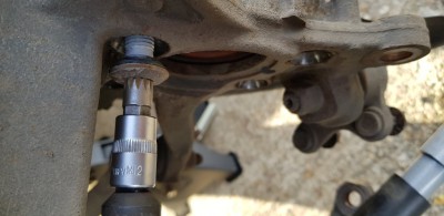

Mettre le roulement en place puis visser les quatre vis XZN.
