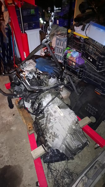

que faire quand une boite est si grosse, que la sortir sans le bon materiel adequat, devient presque trop dangereux?
he bien on sort le bloc complet, tu gagnes du temps au final et les acces au moins sont degages!!!!!
elle a bien accouche d'un beau bebe de 80kgs, tout s'est bien passe, il ne reste plus qu'a couper le cordon pour les separer et enfin s'occuper du volant moteur!!!
ha oui au fait..... le petit "machin" devant la boite, c'est le moteur 2.0 tdi 140 16S, il fait tout ridicule d'un coup la!!!

Re: resideur
Aujourd'hui comme les autres jours nous pouvons dire : mais qu'est-ce qu'il fait Résideur ?
Bah il s'occupe il a enlevé son moteur !!!
En tout cas bravo le mécano

Re: resideur
ce n'est pas sur mon touran ca, c'est sur une audi A6, une salete de boite CVT multitronic!
merci
merci

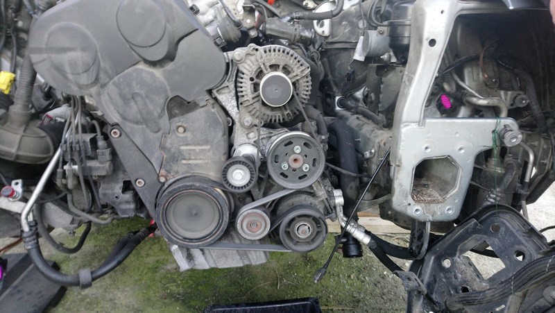

Re: resideur
je me suis dit aussi bizarre la largeur totale pour un moteur transversal lol
toyota n'a pas l'air d'avoir des soucis sur ses CVT.... ceci dit c'est toyota et non du Das auto
tu fais ça à tes heures perdues ??
Re: resideur
Malgré la boite auto le bimasse arrive à mourir ?? Eh ben
- resideur
- Messages : 1313
- Been thanked : 1 time
Re: resideur
bah bien sur, il encaisse a chaque fois que la boite embraye, c'est le meme principe que sur une manuelle, sauf que la difference est qu'il est moins "massacre" puisque la boite auto ne martyrise pas l'embrayage!cette audi en est a 330000 kms il me semble, il a fait son temps ce volant quand meme!

c'est tres courant, les passat ancienne generation etaient en longitudinales!
sinon, voila boite deposee et volant decoupe a la meuleuse pour atteindre les vis!il est en commande, du coup je vais patienter en remettant le turbo en etat tant qu'a faire, pas besoin d'y revenir plus tard!

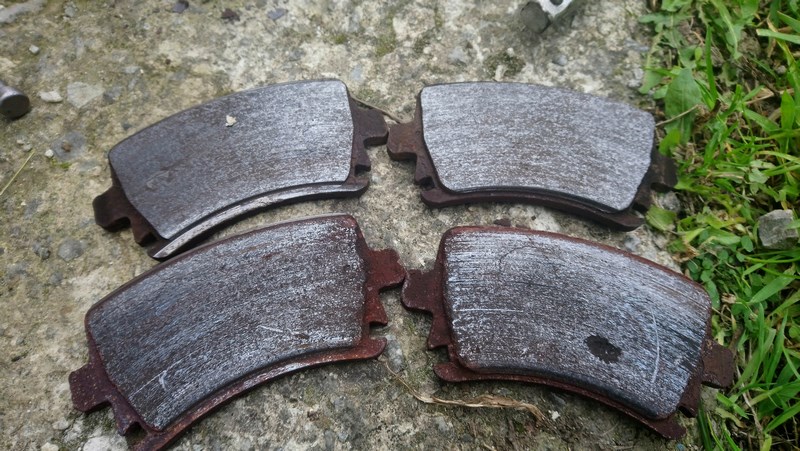

aujourd'hui c'est vidange moteur et changement des plaquettes arriere!elles en avaient quand meme 190000 dans les dents et il etait plus que temps de les faire, ca commencait a frotter:
prochains travaux: rotules suspension et direction cote droit( a commander) et les silent blocks d'essieu arriere( deja recus)

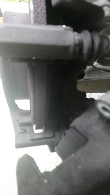

salut,
drole de souci avec le touran aujourd'hui: ce midi ca sentait le brule et les jantes etaient bien chaudes mais pas brulantes! les roues ne bloquent pas et tournent bien librement le frein a main serre bien et relache bien a chaque fois.
rebelote cette apres midi, premier trajet de 60 bornes, ras!mais au retour apres 20 kms c'etait chaud..... ma femme attend puis repars et ca chauffe un peu mais sans plus!
je sens que ce souci va etre merdique a regler!

Re: resideur
le probleme est surement regle: mes disques ont une usure prononcee, limite je pense!du coup les plaquettes neuves ayant une largeur de garniture plus importante elles se coincaient parfois entre les bourrelets externes et internes! un coup de lime sur les bords de plaquettes et c'est ok! si il faut je mettrai un coup de meule pour lisser l'extremite des disques!
