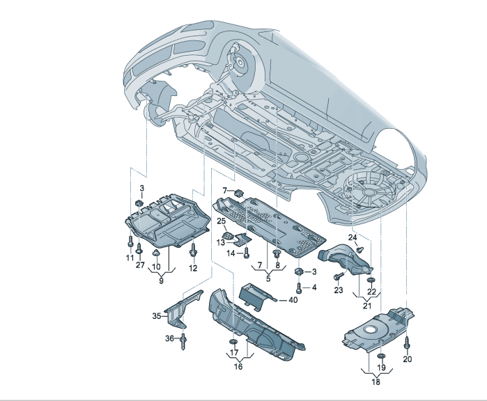

Heureux conducteur d'un VW Touran 7places de 2014, depuis quelques mois (il faut dire que j'ai quitté un C4 Picasso à soucis), je viens à vous car je n'arrive pas à trouver mon bonheur...
Nous avons eut un soucis puisque nous avons manoeuvré et heurté une bordure (en montant dessus), et la voiture s'est "posé" sur celle-ci.
Nous avons pu repartir, mais après quelque mètres, la conduite était bruyante...
Une protection sous caisse a été "arraché" et plié.
Je cherche donc le nom de cette pièce, voir la référence pour voir si je peux la remplacer par mes propres moyens, et éviter une intervention en garage.
C'est donc une plaque plastique qui se trouve sous le passager, jusqu'au passager situé derrière. Je ne trouve sur internet que les protections sous moteur.
Pour le moment ca tient avec un rilsan, mais à long terme cette solution ne me plait pas.
Merci par avance de votre aide ! :cop:

Faut regarder sous etka. Ce soir pour moi
Ajouté 6 heures 46 minutes 52 secondes après :
Trouves-tu ton bonheur sur cette capture ?
La numéro 5 se met à droite et à gauche

La pièce 5 est coté conducteur, donc je pense qu'il s'agit de la pièce 16; non ? à moins que la pièce 5 se monte 2 fois (de chaque coté, comme tu l'écrivais...)
Par contre, je vois un roue de secours, alors de mon coté, j'ai un 7 places (donc sans roue de secours)...
Pour continuer ma recherche sans te prendre trop de temps, peux tu me dire comment tu as obtenu cette vue (j'ai regardé sur le site http://fr.realoem.me mais mon VIN n'est pas connu...)
Merci !

La piece 16 c est le calorifugage pour le pot d echappement.
Je te confirme que la piece 5 se monte à droite et à gauche. Elle n est pas représentée côté passager pour ne pas surcharger la figure.
Cette figure n a pas été établie pour un vin donné mais de manière générale, donc entre autres pour un 5 places, ce qui explique la présence de la tôle en forme de roue de secours.
La figure est issue d ETKA.

Peux tu me dire comment trouver la référence (de la pièce et des clip de fixation) ?
Avez vous des dites pour trouver ce genre de produits ?
Bonne fin de journée !
Messages : 3017
Re: Protection sous caisse ?
Si tu confirmes que c est bien la piece n5, je regarde la ref ce soir.

je te confirme 5 (ainsi que 7 et 8): ce sera plus simple à trouver si j'ai le détail.
Je peux pas faire la recherche de mon coté ?
Messages : 3017
La référence pour le soubassement est
- (5) 1K0 825 202 BN (66€ chez VW)
- (7) fixe rapide N 909 591 01 (0.35€ chez VW)
- (8) ecrou hexagonal embase WHT 000 713 (0.14€ chez VW)
Cette pièce est montée aussi sur Scirocco de 2009 à 2018 et sur Jetta de 2006 à 2011. J'ai trouvé cette annonce. A voir avec les frais de port
