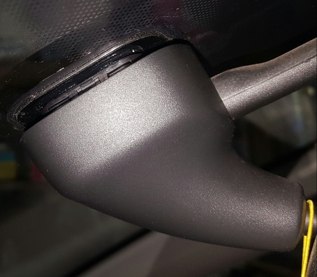

voila j'ai un soucis avec mon touran v3 2011 je l'ai laisser pendant 1 mois sans le toucher ( j'ai une autre voiture) je l'ai laisser sous un abri en tole
et aujourd'hui je l'ai remis en route, et je trouve mon retroviseur interieur decoller sans doute la chaleur mais etonnant l'an dernier en espagne il a fais plus chaud et il ne s"ai pas decoller, je sais pas si tout les retro sont les meme mais moi j'ai le retro avec electrochrome comme option(touran confort pack)
en fait ce qui c'est decoller c'est la partie qui fait le perimetre le retro n'est pas tomber,il tiens mais il a enormement de jeu, pour mieu comprendre le parebrise dessut il ya un carrè en plastique ( autour du detecteur de pluie ou de luminositer) et c'est sur ce carrè que vient ce coller le retro viseur interieur
a premier vu on dirai une colle qui durcit et qui devient plastique ( je sais pas comment ca s'apele)
bref si quelqu'un pouvait me conseiller pour prendre la colle et la recoller moi meme ( quel genre de colle ) car je me doute qu'avec de la glue ca ne va pas tenir,
ou alors si je dois aller en concession et qu'il doivent me faire cela....
merci

Normalement le cache ext ne tient pas le retro int. Il est fixe par l intermédiaire d accroches sur la partie fixée au pare brise.

oui je sais j'ai virè le cache et c'est ce qui ce trouve derriere le cache qui c'est decoller( on voit le jour) malheureusement je ne peu pas faire de meilleur photo.... j'ai ètè voir un carrossier il ma dis " faut changer le pare brise ca ne se colle pas" donc d'apres lui c'est un tout qui se fixe au parebrise
Re: retroviseur interieur decoller
Faut pas abuser non plus. Si tu as une panne du capteur de pluie on en change pas la pare brise. Il est vendu avec le mastic de fixation adéquat.

je trouve ta reponse tout a fait logique, changer un parebrise pour un bout de mastique, mais c'est quand meme bizzard mon probleme, je ne trouve pas sur le net le meme soucis ormis des retro a l'ancienne dont la colle ne colle plus.... mais la nan personne na le meme soucis.... j'ai tirè un mauvais numero de touran????
je vais essayer d'aller voir vw chateauroux voir ce qu'il me disent....
Ouep, peut être que ça sera pris en charge en partie

BON j'ai ètè voir un garage vw apres avoir examinè la voiture le pare brise n'est pas d'origine volkswagen
ah, le capteur a donc été démonté et remonté

bon voila des nouvelles après investigations le pare brise avait ètè changè par un pare brise non volkswagen,donc changement pare brise chez wv
merci a sly83 pour m'avoir repondu ( je me suis senti moins seul)
De rien on est là pour ca dans la mesure du possible.
Du coup il change le pare brise ? Qui paie ?

pour te repondre j'ai fait jouè assurance, et j'ai negociè la franchise chez wv( 69 euros) qu'ils ont pris en charges ( ils ont surement gonflè la facture de 70 euros ) donc voila c'est l'assurance qui à payer
