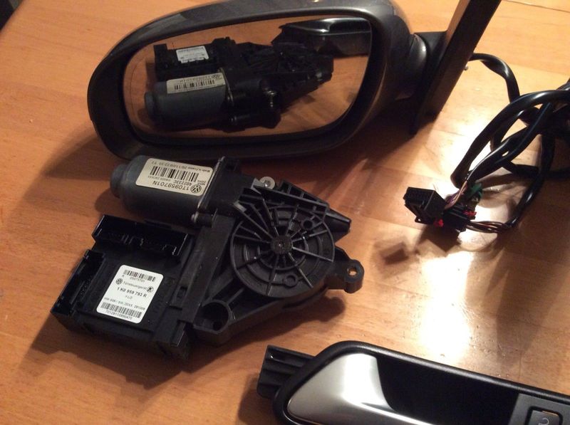

enfin pour le récompenser de tant de dévotion envers son patron, j'ai décider de lui offrir des rétro rabattables électriquement, et un volant avec palette
quelques photos des rétro en attendant l'installation:
http://[ Utilisez la commande "Ajoutez des fichiers joints" pour charger vos images sur TP ].net/viewer.php?id=18/07/t9eb.jpg
http://[ Utilisez la commande "Ajoutez des fichiers joints" pour charger vos images sur TP ].net/viewer.php?id=18/07/e5uz.jpg
http://[ Utilisez la commande "Ajoutez des fichiers joints" pour charger vos images sur TP ].net/viewer.php?id=18/07/pkt4.jpg
http://[ Utilisez la commande "Ajoutez des fichiers joints" pour charger vos images sur TP ].net/viewer.php?id=18/07/cbm1.jpg
http://[ Utilisez la commande "Ajoutez des fichiers joints" pour charger vos images sur TP ].net/viewer.php?id=18/07/6fip.jpg
http://[ Utilisez la commande "Ajoutez des fichiers joints" pour charger vos images sur TP ].net/viewer.php?id=18/07/a1p9.jpg
En espérant ne pas rencontrer de difficultés pour le codage, mais normalement, c'est la même génération, et toutes les pièces proviennent d'un touran 1T

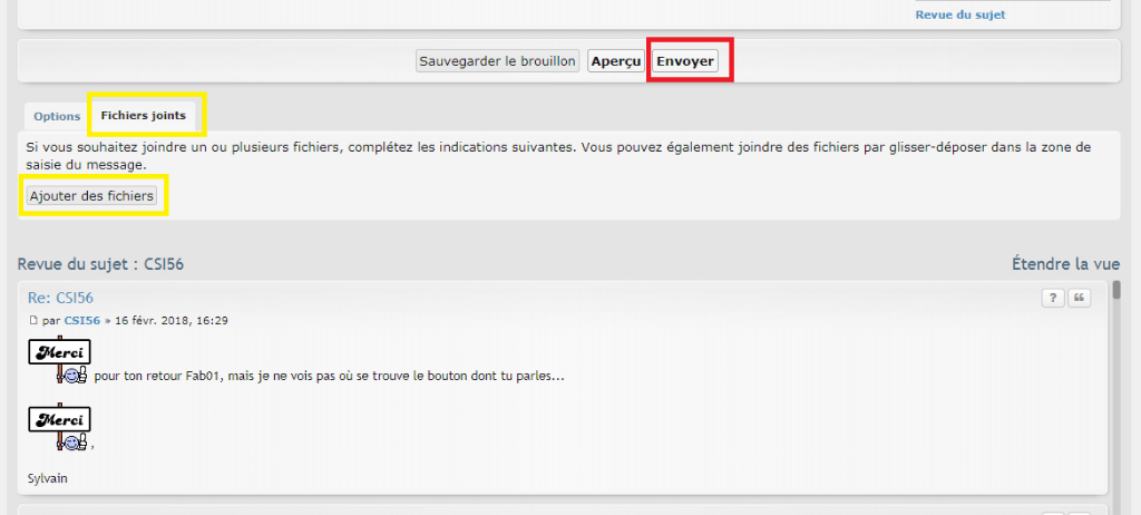

tu cliques sur répondre (encadré en jaune)
Une fois cliqué tu as une interface ci dessous, tu cliques sur fichier joint (en jaune) puis ajouter les fichiers (encadré en jaune aussi) puis envoyer pour valider ton message (encadré en rouge)

Bonsoir tt le monde!!
ça y est j'ai enfin réussi à insérer des photos!!

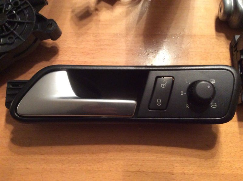

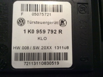

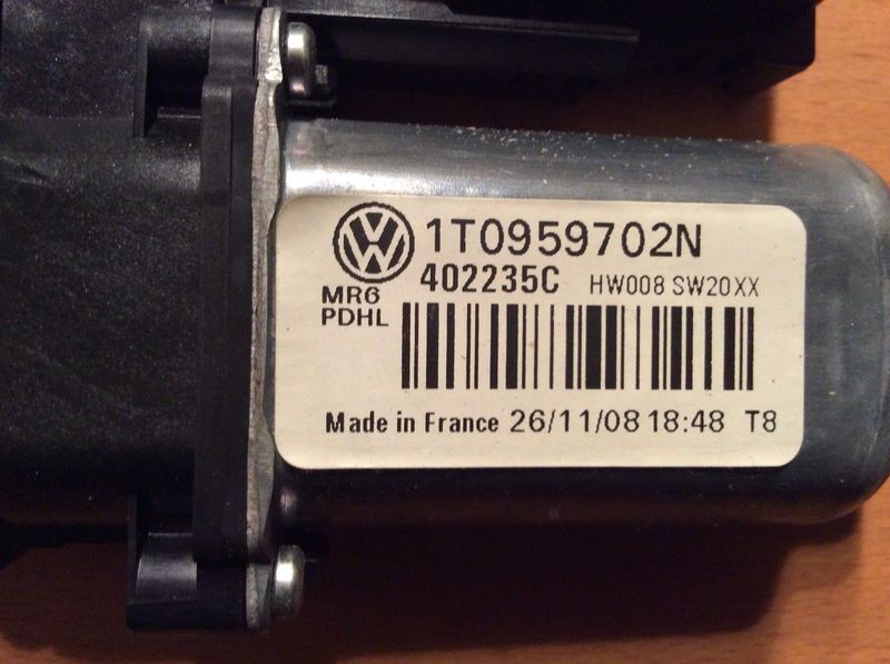

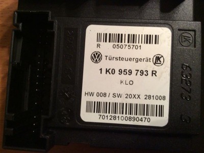

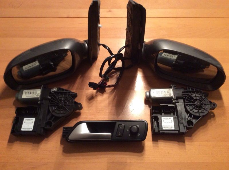

Dimanche dernier installation des rétro rabattables électriquement V1, aucun problème par rapport aux réglages des glaces, haut bas droite / gauche.
Par contre, j'ai découvert une option que je n'avais pas avant, c'est le réglage synchrone des deux rétros. Heureusement, on peut désactiver cette option vie le grand OBD.
Bonne soirée!!
