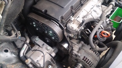

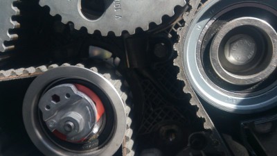

voila, debut des travaux pour la distri:
j'en suis la pour ce soir, la distri est accessible, il me reste juste a soutenir le moteur pour deposer le support moteur!par contre, j'ai trouve une nouvelle fuite de LDR au niveau de la pipe raccord 3 voies entre le boitier lateral culasse et le radiateur moteur, la petite pipette raccord a cede en la manipulant!!!
trop bien de casser une piece comme cela un WE.... du coup je vais bricoler ca avec un raccord cannele a visser demain, ca tiendra le temps d'avoir une piece neuve!
demain la suite!
demain la suite!

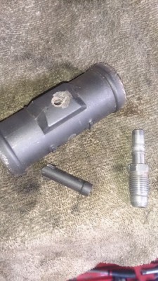

voila la petite reparation sur la pipe raccord:
elle est pas donnee cette piece: 50€
reception jeudi au plus tard!

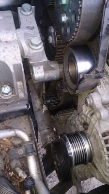

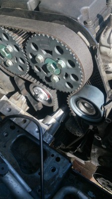

distri faite:
et petite frayeur apres remontage: plus de puissance!!! j'ai commence a tout redeposer pour verifier le calage.......... pour me rendre compte que la fiche du debitmetre etait mal clipsee........
la distri est donc faite, non sans mal car c'est long a faire et j'ai du gerer avec le support moteur que je n'arrivais pas a sortir......
distri faite:

piece de remplacement pour le circuit de ldr recue et remplacee!je comprends mieux son prix de 50€ annoncee, car le raccord n'est pas detaille, ils vendent en fait l'ensemble complet entre le moteur et le radiateur!!!
voici ma reparation qui commencait a fuir pas mal:
l'ensemble complet coutant 50€:
en place
maintenant, va falloir faire du preventif sur certaines durites de gazoil qui accusent leurs 441000kms et 14 ans:
l'ennui c'est qu'il va falloir trouver quelle pince il faut pour ces colliers a ras de durite!!!
sinon,je commence a avoir un sacre craquement sur la transmission, donc soit c'est un cardan qui "re"commence a deconner soit c'est l'arbre intermediaire qui arrive au bout!je cherche a savoir si le roulement de cet arbre peut etre remplace individuellement!
en place
