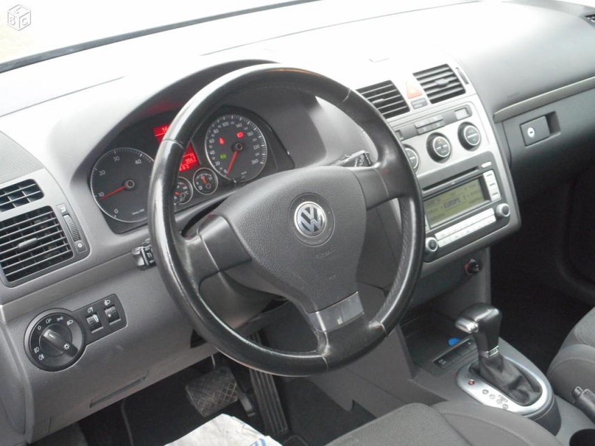

suite a l'achat d un touran j aimerais savoir de quel model d'autoradio il s agissait?
(je n'est pas encore recu le vehicule et jaurais aimais avoir un gps)
et j'aimerais aussi savoir si il s est possible de la changer pour en mettre un d'origine vw avec gps ou un standard avec gps.
quelles sont vos conseils?

Voila le mien...(mon futur)

Pour moi il s'agit d'un rcd500 mp3 qui ne fait donc pas gps.
Tu peux effectivement le changer par un gps vw d'origine RNS310, RNS315 ou RNS510

Rns310, rns315 : petit ecran, lecture de la map sur carte sd, certains modeles avec bt
Rns510 : grand ecran, lecture map sur dd interne, maj possible, pas de bt.
