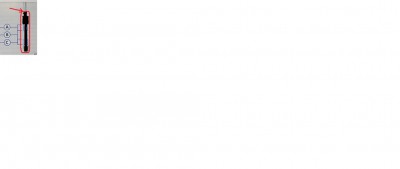

j'ai fait faire une révision hier vidange et filtre en 5W30, ce matin moteur froid comme souvent je vérifie le niveau d'huile et là je suis au dessus d'environ 1 cm de la jauge : dois je m'inquiéter, car pour ma part, quand je fais mes révisions moi même, d'ordinaire je fais toujours attention pour ne pas dépasser.
cf image

ils ont trop mis!tu dois absolument retirer l'excedent, si tu ne peux le faire tu le ramenes!
je regarde ton affaire ce soir ;)
