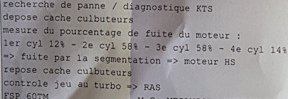

Re-salut, alors verdict après avoir déposé mon touran au garage AED pour ceux qui connaissent, c'est un spécialiste dieseliste en Alsace. Bref ils ont démonté le turbo et il est fonctionnel, le turbo n'a rien, MAIS, ils ont fait un test sous pression d'air, c'est à dire qu'ils injecte de l'air dans les 4 cylindres et mesure la perte. Une tolérance de 1% est admissible, mais apparemment j'ai 2 cylindres qui perdent 60%. Donc à priori les segments en seraient ma cause. L'huile dans le carter remonterait par les cylindres jusque dans la chambre de combustion, ce qui donnerait effectivement cette énorme fumée noir et grise.
MAIS, de ce que je sais, l'huile fait de la fumée bleue et non pas noire et de plus elle ne fume que lorsque j'accélère ou lorsque l'admission injecte du carburant (ralenti). Donc mon avis, est ce qu'un injecteur peut en être là cause? Est ce que la perte de compression peut provenir de l'injecteur? Les segments sont-ils vraiment en cause? Parce que changer un injecteur n'est pas le même prix qu'un moteur...
Qu'en pensez-vous?

Merci d'avoir répondu, dernièrement en connectant un outil de diagnostic ils ont vu qu'un injecteur était HS. Le test de mise sous pression, je ne sais pas si ils ont démonté les injecteurs ou non. Sur les bougies, de mémoire elles n'ont pas de joints.
Le chef de l'atelier à préférer tout remonter et faire tourner le moteur pour écouter comment que ce dernier tourne. Il est censé m'appeler aujourd'hui pour me dire quoi faire...

L'injecteur numéro 3 est hors des tolérances du calculateur. Mais apparemment les cylindres 1 et 4 ont une fuite, 60% dans le cylindre n°1 et 43% dans le n°4. L'air descend dans le carter d'huile. Est ce que c'est possible que cela casse d'un coup? Le mécano me parle de segmentation ou de cylindres ovalisé. De quoi cela peut-il provenir? Une mauvaise huile? Trop vieille? Le bruit de hiboux que j'avais à l'accélération, est-il en rapport avec les cylindres? Un additif peut-il resoudre le problème? Bref tans de question dont je n'ai pas les réponses. Je me retrouve à payer une facture de diag sans que mon vehicule soit réparer. Si qqun peut m'aider...

Personne?
N'y a-t-il pas quelqu'un qui sache comment me renseigner?
Le mécano me dis que le moteur est HS et qu'il a contrôlé la périodicité des révisions. Pour lui le dépassement de la vidange de 1000km n'est pas en cause. De plus j'ai toujour effectué mes révisions en temps et en heure à plus ou moin 100km près sauf pour cette dernière que j'avais prévu de faire en même temps que le changement de l'injecteur, dépassement des kilomètres dû à la date de rdv.
Bref fuite aux cylindres = moteur HS?

Ci-joint le compte rendu de aed.

Je n'arrive pas à joindre la photo. Taille trop grande. Quelqu'un sait comment faire?
Personnellement, je trouve que le moteur démarre très bien. J'ai vérifier moteur tournant au ralenti, la jauge de contrôle du niveau d'huile et pas de reflux.
Du coup, je suis resté sur ma première impression et j'ai démonté le turbo. Résultat, turbo hs! L'axe est cassé en deux. Donc je suppose que si la turbine d'admission ne tourne plus, cela provoque un mode safe et la fumée noire? De plus le niveau d'huile était bas, très bas... mais pas de voyants allumé. Est ce qu'un capteur peut en être ma cause? Si oui lequel? Je pense aussi que toutes l'huile est passée dans le turbo côté échappement (côté qui est HS).

au vu des diagnostics realises par ce garage je ne leur ferait pas confiance, ne pas voir qu'un turbo est casse c'est quand meme grave......... et tres dangereux pour le moteur!
remets deja le turbo en etat avant de pouvoir continuer a chercher la panne!
