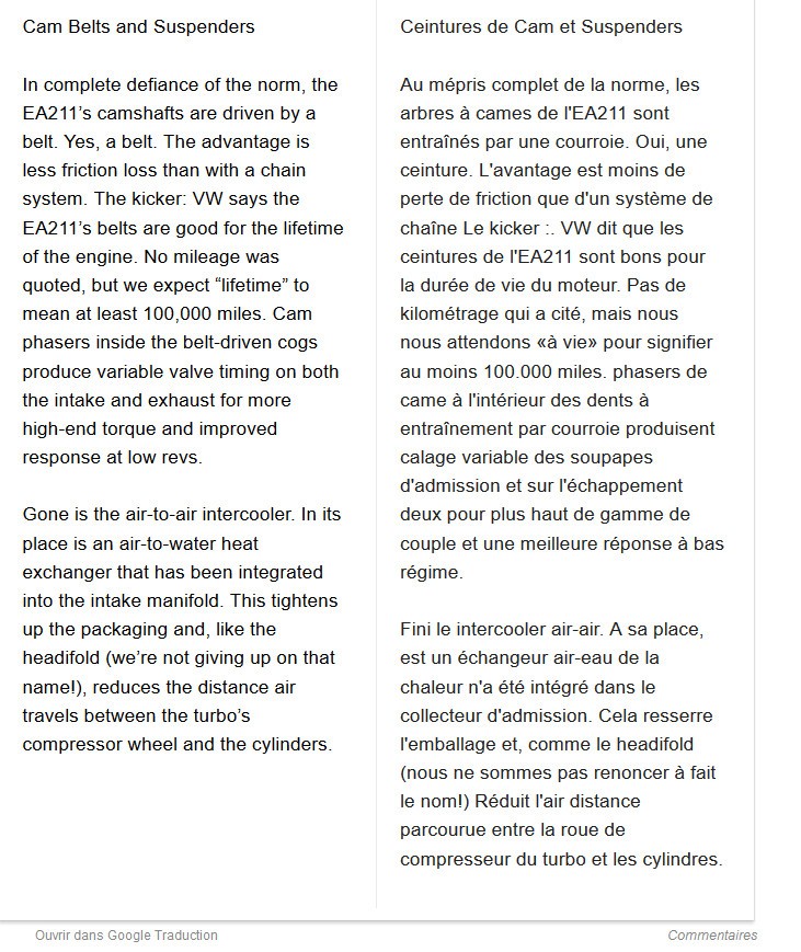

J'ai lu courroie de distribution garantie 210000kms.....ou 10 ans.....de mémoire....je retrouverai pour confirmation
Ajouté 54 minutes 9 secondes après :
LioVar1961 a écrit :Bonsoircrasynet a écrit :Rien de tout ça ... moi c'est noté D7F
Oui c'est 1.4 150ch
voici un peu plus d'infos....1000 000 miles...
