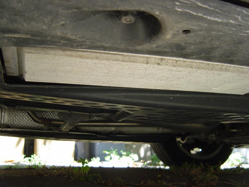

C'est quoi ce radiateur :?: :?: :?:
TDI 140 DSG.
Il est situé sous le passager avant.
Profitez en pour admirer le tuyau d'evacuation du Webasto au fond...

C'est l'option chauffage des sièges !

non pas celui-là est le radiateur de refroidissement d'huile, il faut avoir des soins quand on montera des pierres

john1974 a écrit :non pas celui-là est le radiateur de refroidissement d'huile, il faut avoir des soins quand on montera des pierres
C'est un moteur refroidi à air comme les bonnes vieilles vw ???
Un radiateur pour l'huile en plus du refroidissement à eau, bizarre ça.
Il semble, apres avoir rampé sous la voiture, que ce radiateur soit branché sur le circuit d'alimentation en carburant.
J'ai un diesel, est-ce que les essences ont le meme ???
Quel est l'interet de refroidir le gasoil ???

Oui je suis sur il me la di le mecanisien de mon conce

Sector_94 a écrit :Il semble, apres avoir rampé sous la voiture, que ce radiateur soit branché sur le circuit d'alimentation en carburant.
Oui c'est ça cela sert a refroidir le gasoil, apres l'utilité je ne sais pas.

Ce radiateur sert effectivement à refroidir le gasoil. En effet lors de l'injection à plusieurs milliers de bars il y a echauffement du carburant. Sur les injecteurs il y a une conduite de retour qui ramene une partie du gasoil vers le reservoir du vehicule c'est la que le radiateur intervient afin d'éviter une montée en température du carburant. idem pour les HDI...

J'espere que c'est pas fragile car il est tres exposé.

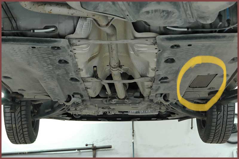

Qui peut le dire ce qu’est cette pièce?
Message par stef40 »
[image][/image]
Bonjour
J’ai cette pièce (entourée en jaune sur la photo ) qui pend sous mon touran.
Quelle est cette pièce et à quoi sert elle?
Par avance merci.
Re: Qui peut le dire ce qu’est cette pièce?
il serait temps que tu t'en aperçoives...
