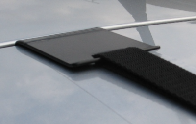

Oui sauf que le quatrième vélo m'impose la pose de 2 sangles entre le porte vélo et le coffre mais les 2 grappins en métal ne passent pas entre le coffre et le reste de la carrosserie....le coffre est légèrement plus bas que le toit du touran, ça se sent au toucher....donc je ne peux plus mettre 4 vélos et en plus le manuel en remet une louche....
Ici photo avec mon ancien tiguan, mais ok avec avec mes 2 tourans V3 sauf que le touran II plus possible.

nagrom59 a écrit :Oui sauf que le quatrième vélo m'impose la pose de 2 sangles entre le porte vélo et le coffre mais les 2 grappins en métal ne passent pas entre le coffre et le reste de la carrosserie....le coffre est légèrement plus bas que le toit du touran, ça se sent au toucher....donc je ne peux plus mettre 4 vélos et en plus le manuel en remet une louche....
Ca n'abime pas un peu la peinture ces sangles?

Non, il y avait un film plastique à coller pour protéger, sinon, un morceau de chambre à air et le tour est joué.

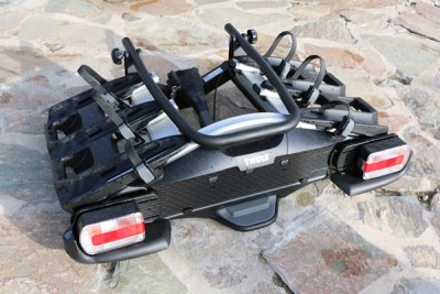

J'ai vu que tu avais un Thule 927 sur ton profil.
Est-ce que tu en es toujours content ?
J'ai retenu ce model pour mon attelage d'origine sur mon Touran 2016.
J'ai du mal a trouver les dimensions pliées du Thule 927. Ouvert il fait 126cm de large.
Quel est sa largeur mini quand on a repoussé les feux ? Car je veux pouvoir le ranger dans le coffre et aussi le stocker à la vertical dans mon garage.
En gros peux-tu me dire quelle est sa dimension (largeur, épaisseur, profondeur) quand on veut le ranger comme ça :

Effectivement j'ai ce modèle et en suis super satisfait. Le basculement du porte vélo pour autoriser l'ouverture du coffre est au top !!
Le système de fixation sur le crochet est totalement sécurisant : ça ne bouge pas d'un mm !! Il est équipé d'un système anti-vol à base de clé qui te permet de le laisser fixer à ton attelage même à vide.
Pour les dimensions, il faut que je mesure au réel, mais le pense qu'il est moins profond que large.

Les sangles étaient obligatoires ,et livrées avec d'ailleurs, dès la pose de 4 vélos.

Peut-être qu'elles sont utile pour rigidifier l'ensemble, mais certains ajoute des sangles pour conpenser un poids max vertical trop faible

Thule 927 4 vélos sans sangles mais il faut respecter le poids maxi de la plateforme.
- 56kg en 3 vélos soit 18,6kg par vélo.
- 53.2kg en 4 vélos soit 13,3 kg par vélo.
La plateforme fait 18,9kg donc est maxi à 74.9 kg dans chaque cas.

Bon hier j'ai acheté le fameux Thule 927, il rentre dans le coffre en largeur et on peut bien ouvrir le coffre quand on bascule la plateforme.
Je vais mettre des photos sur mon profil.

Perso, je n'utilise pas les sangles fournies (peur que les pattes en métal n'abiment la peinture), mais des sangles légèrement plus longues que j'attache aux barres de toit.
