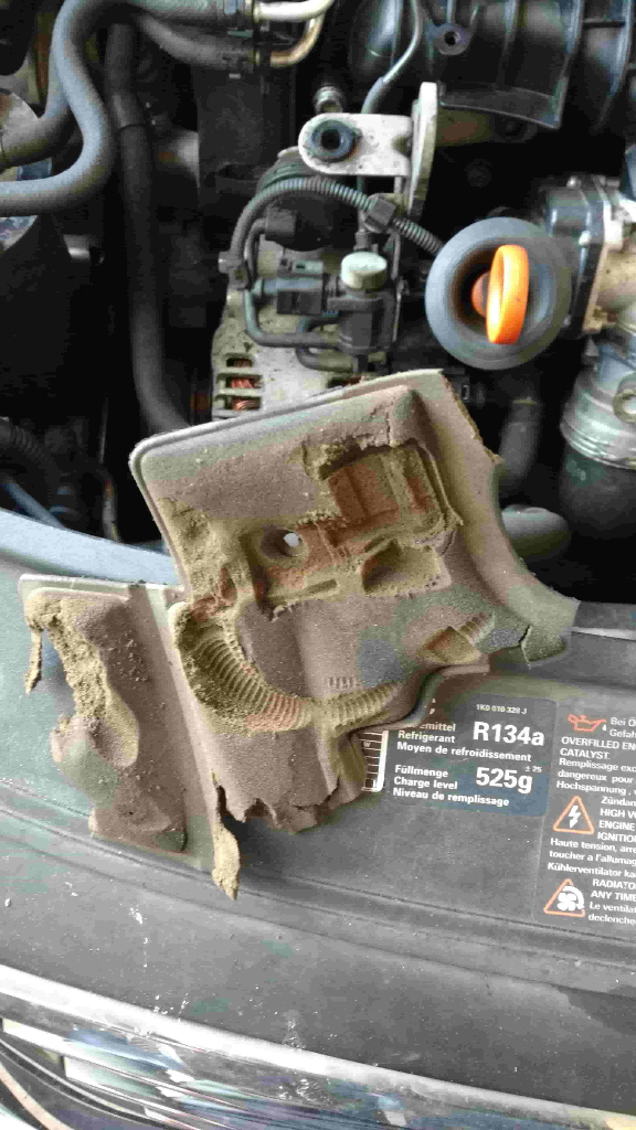

Cet alors que j'aperçois un bout de mousse du cache moteur enfoncé dans un petit trou de la vanne egr. Je le sors et m'aperçoit que ce ne peut être ça qui gêne le démarrage. Puis surprise, au dessus de l'alternateur, un énorme bloc de mousse du cache moteur était plaqué contre... le débimêtre!!!
Le cache moteur venant plaquer la mousse dessus, celle-ci étouffait le débimêtre. (cf photo)
Je nettoie grossièrement les résidus de mousse restés collés au débimêtre et retente de démarrer.

J'ai un doute sur la pièce qui était étouffée par la mousse.
Je l'appelle débimètre mais ce n'est certainement pas cela car ce dernier se trouve juste après le filtre à air, dans la durite.
Toujours impossible de joindre la photo de la pièce malgré la compression au format et poids demandé
Ajouté 11 minutes 5 secondes après :
Après recherches, c'est la valve du collecteur d'admission (N316) qui était étouffée.
Fonctionnant par dépression, afin d'actionner les volets du collecteur d'admission, mon moteur ne pouvait démarrer.

Voici la photo la plus parlante.
Étonnant non?!

voilà l'image (je n'ai pas modifié ton image, j'ai réussi à l'insérer) :D
