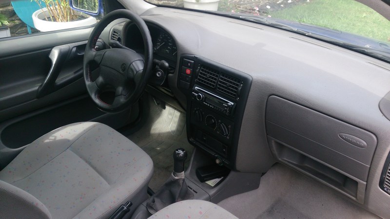

un peu de news,la polo est quasi finalisee,je vais donc pouvoir recuperer le touran et m'occuper de lui,car le turbo est vraiment au bout de sa vie a mon avis dans son etat actuel!je vais devoir lui faire une remise en forme avec un kit de refection avant qu'il ne me lache pour de bon!

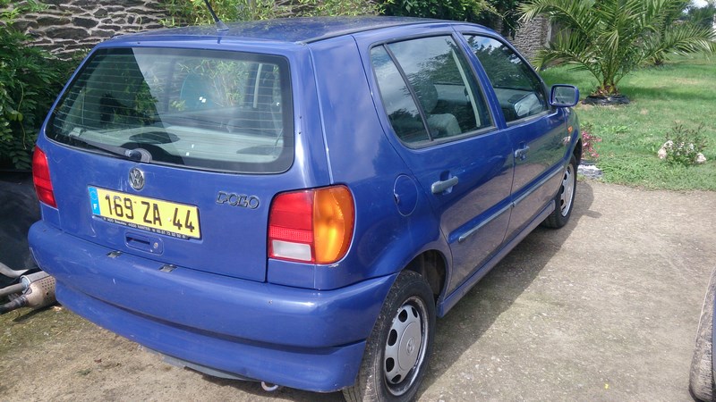

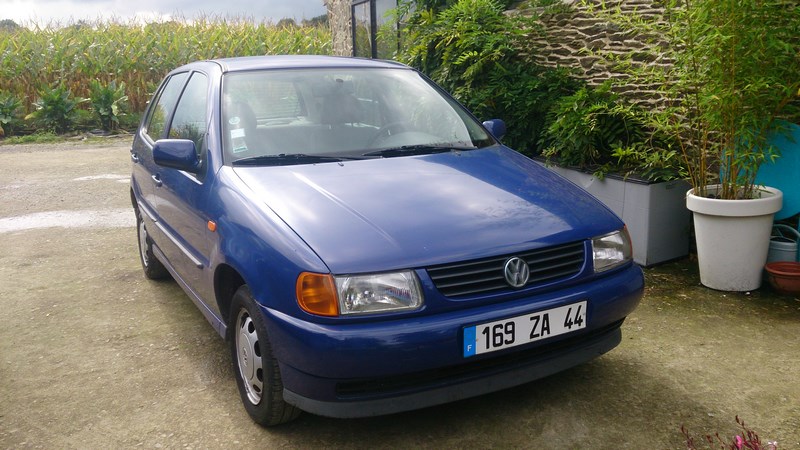

deja voici la polo aujourd'hui,totalement nettoyee,CT passe impeccable,franchement tres agreable a conduire!je susi meme surpris on a l'impression que la direction est sur coussin d'air tellement elle est facile:
avec nos voitures assez lourdes,on en oublie la facilite de conduite de ces petites machines legeres!!!

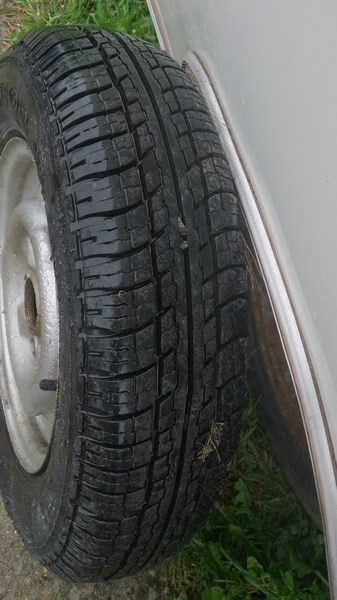

on vient tout juste de rentrer avec la chose.....entre les bouchons et un pneu qui a eclate a 30kms de la maison........trop cool de changer une roue a 1h du mat.......
tout ce que je vous dis,c'est que c'est tracte,je dirai demain ce que c'est!

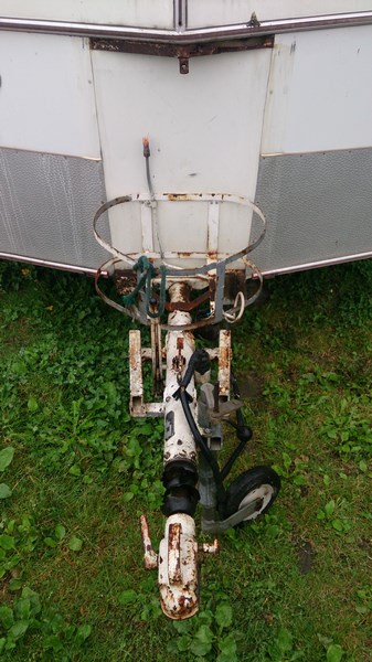

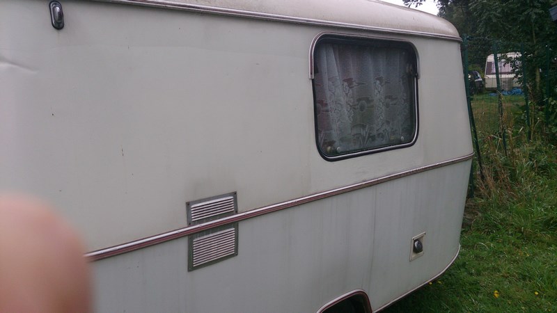

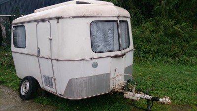

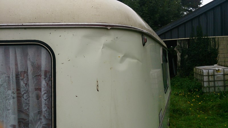

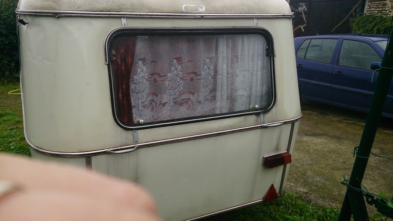

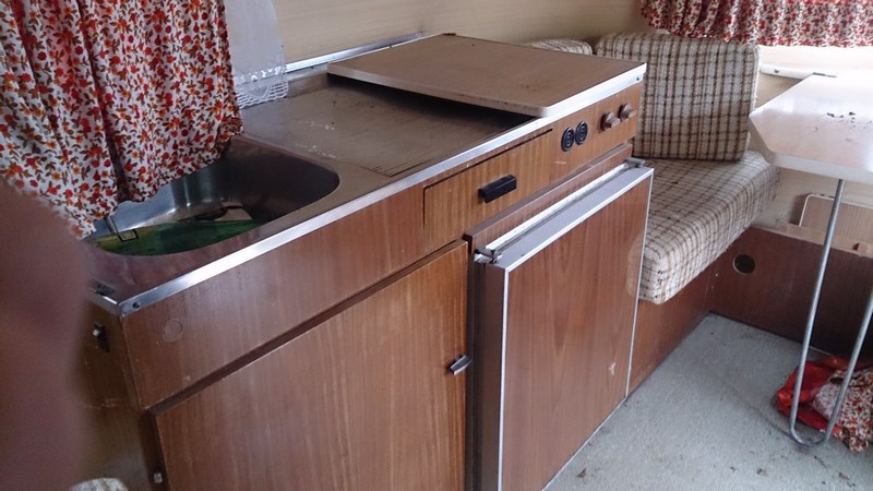

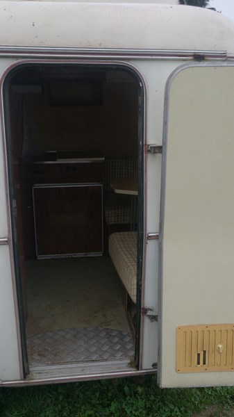

alors,je suis donc parti recuperer une caravane Eriba familia 3 places de 1971 en etat plutot bon,l'interieur est assez propre,juste a nettoyer principalement et des bricoles!l'exterieur par contre est a revoir: enfoncements legers, chassis a retraiter(mais etat tres bon),electricite a revoir un gros nettoyage integral et remise au propre des chromes et des parties alu.
voici des photos de la petite:
la mauvaise surprise fut d'eclater un pneu a 30 kms de l'arrivee a 1h du mat sympa.........encore heureux que le vendeur m'avait fait reparer la roue de secours sinon,j'etais propre!

c'est pas du polyester,c'est de la tole alu!je vais me renseigner pour la depoquer sans demontage!la priorite c'est la remise en etat elec/feux et chassis/fleche!

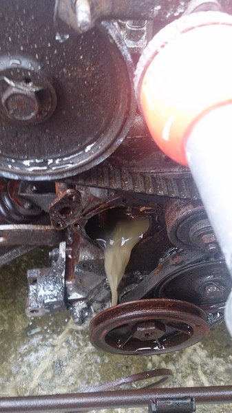

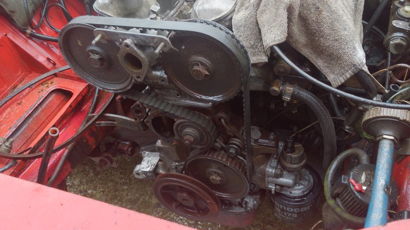

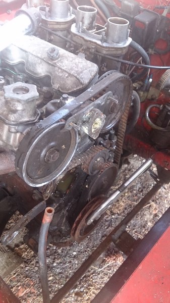

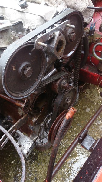

sinon,un petit HS: je commence le redemarrage d'une fiat 124 spider de 1971,a la base apres un arret de 10 ans,il etait soupconne un blocage du moteur....il n'en est rien!mais l'allumage est en panne,pas d'etincelles sortie bobine.si jamais ca peut interesser certaines personnes j'ouvrirai un post la concernant!
Ajouté 10 heures 24 minutes 15 secondes après :
bonsoir,
voila,la 124 a enfin donner de son souffle apres 2 jours de recherches:la bobine etait HS plus l'ensemble qui etait sec(carbus desamorces,etc)elle ronronne bien et tourne rond,pas trop insiste vu l'etat et l'age de la distribution,on va eviter la casse!
je vous pose quelques photos de la bete!
accessoires deposes vidange LDR et des boues,rincage apres un bon degraissage
c'est vraiment une belle mecanique,premiere fois que j'interviens sur un moteur de ce type!c'est pas courant les 4 cyl en ligne avec double AAC opposes et 8 soupapes,le moteur ronfle bien,hate de tout remplacer et de l'entendre pleinement a haut regime!!!

Tu dois changer toute la distribution ? Tu trouves encore les pièces ?
- resideur
- Messages : 1310
- Been thanked : 1 time
Re: resideur
en meme temps toute la partie accessoires et carter ainsi que le refroidissement a ete enleve!il y a moins de place au final,mais c'est tres accessible sinon,seul point noir: le demarreur qui est tres mal place,sous le tunnel avec la boite........
les pieces d'usure courante se trouve toujours!pour la pipe en alu de facade qui est pourrie,la par contre je sais pas encore!et oui,on change absolument tout:distri,pompe a eau,galet,filtres,vidange des fluides etc etc!
