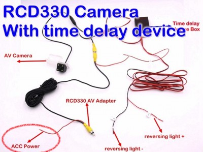

Petite question: comme vous pouvez le constater sur cette photo, il y a une alimentation ACC avec la fiche RCA qui vient au cul du poste, tel que le montre l'image ci-dessous.
AV-VUE-ARRIÈRE-CAMÉRA-Pour-VW-Golf-5-6-7-JETTA-Mk5-MK6-TIGUAN-Passat-B6.jpg_640x640.jpg
Je suppose que cette alimentation va sur un 12V après contact et que son branchement n'est utile que si on veut regarder la camera sans reculer. Suis-je un bon ou mauvais suppositoire?
Les autres questions que je me pose, dans la mesure où je n'ai pas envie de démonter/remonter mon nouveau jouet plusieurs fois, sont:
- est-ce que je prévois d'alimenter ce 12v ACC, ou pas?
- si oui, est-ce que vous vous repiqueriez sur l'allume cigare ou serait il plus "propre" de tirer un câble jusqu'à un +12v après contact dans la boite à fusibles?
Merci d'avance et bonne journée!

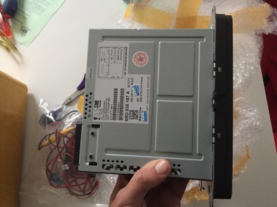

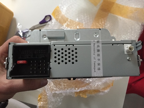

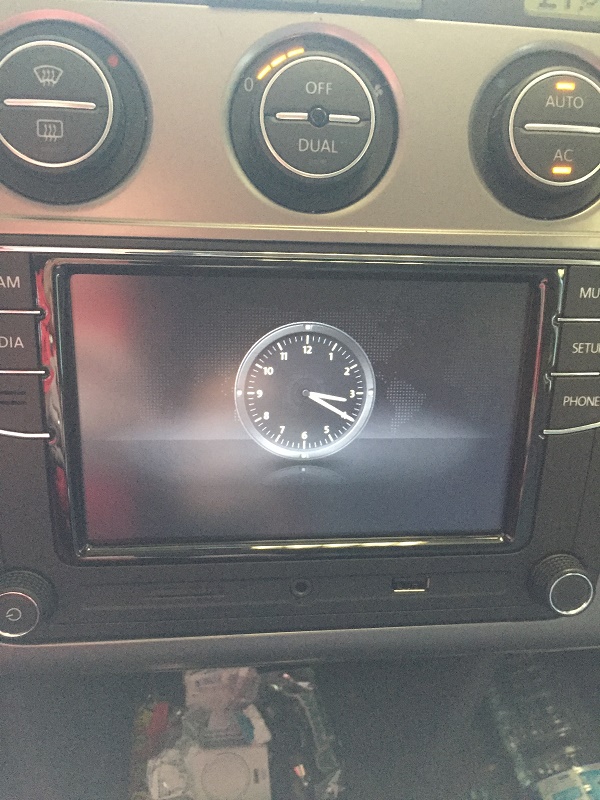

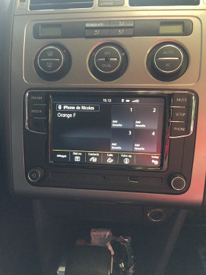

Donc j'ai enlevé le cache de console central, j'ai enlevé le fusible F8 de 15a dans le compartiment moteur pour enlever le jus de l'autoradio actuel, qui d'ailleurs est un RCD310, pour le déposer.

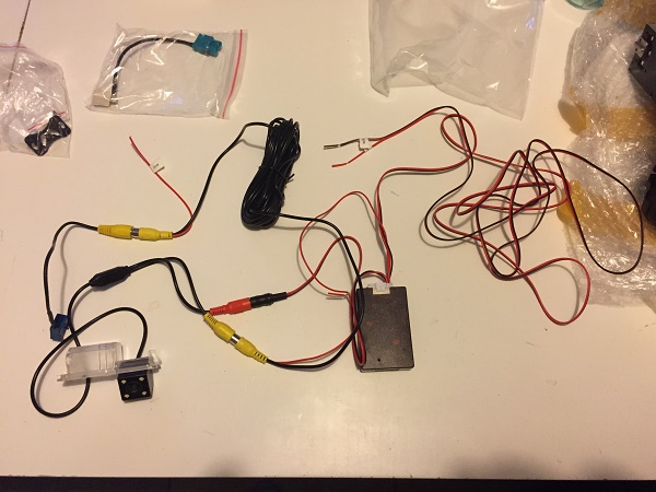

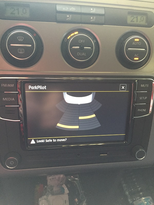

Je n'ai pas pu installer l'adaptateur de caméra de recul, il y a un détrompeur sur la fiche bleue qui m'empêche de le mettre dans le dernier logement libre et il ne peut pas non plus prendre la place du bleu actuel car pas vraiment la même forme... Donc je laisse tomber dans l'immédiat la pose de la cam de recul en attendant de trouver une éventuelle solution.
Sinon, pour le reste, c'est vraiment du plug and play, ça m'a pris seulement quelques minutes pour mettre le 330G plus à la place du RCD310... Hop, on remet les 4 vis, le cache et le fusible... Et là, c'est le drame!!! :( :( :(
Un vieux bruit de merde se fait entendre dans les HP, le temps que j'arrive à l'autoradio et que je vois de vieilles inscriptions en chinois... Et là, je me dis, c'est la merde!

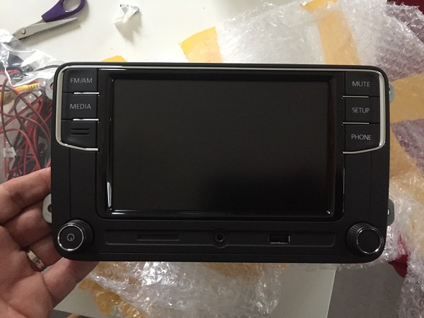

Comme c'est du tactile, j'appuie sur l'écran et je vois "language", je m'empresse de le mettre en english et tout à coup, ça va beaucoup mieux.
Puis je cale la fréquence FM sur une radio et là, c'est un miracle!!! ça marche!!!!!!!
Je fais les réglages sonores qui vont bien, je fais reconnaître mon iphone par bluetooth et j'accède à mes contacts, ma musique... Que du bonheur!
Voilà, je suis pas une star de l'électronique, voire même mauvais et impatient mais là, je dois avouer que ça se fait très très facilement et que ce poste est génial. Le tactile est très réactif, la qualité d'image est excellente et le son bien meilleur. Je viens juste de m'apercevoir comme un blaireau qu'il ne lit pas les CD! :oops:
Voilà, ma avec ce grand écran, une prise USB, une prise auxiliaire en façade et un port SD, ça change d'une part la gueule de la console du :923: et d'autre part, ça me permet de téléphoner au volant sans être verbalisable. J'ai passé 3 coups de fil vite fait en roulant, le son est très bon.
Voilà, il ne restera plus qu'à s'attarder sur la caméra et probablement changer les HP que ce poste fait vite saturer (à peine au tiers du volume avec la radio).
Pour 150€ livré, ça fait vraiment un super effet, il n'y a vraiment pas à hésiter, je ne vois aucun défaut pour l'instant. :yes:

Le tout en images...

Par contre, pour la caméra de recul, d'après ce que je vois il va y avoir un pb : où vas tu la brancher sur l'autoradio. Il n'y a que la prise antenne.
Sinon pour le +12V ACC tu es obligé de le brancher pour alimenter ta caméra sinon elle ne fonctionnera pas. Tu peux te repiquer sur le +12V de l'autoradio en t'aidant du schéma situé sur l'étiquette collée sur l'autoradio.

Ca y est j'ai compris comment la caméra se branche : je n'avais pas vu la fiche bleue qui se monte sur le quadlock.

J'ai bien eu l'adaptateur avec une fiche bleue pour la camera mais cette foutue fiche ne rentre pas, dans aucun sens... Et là je sèche! Je prends par contre bonne note de me repiquer sur l'alim de l'autoradio.
Messages : 3022
Re: Changer un RCD210 par un RCD330G ? Possible?
la fiche bleue doit être branchée sur le quadlock monté d'origine dans le véhicule. C'est ce qui est indiqué sur la notice ?
