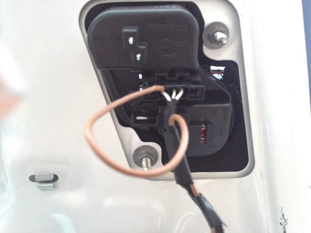

Je les brancher sur la broche du feu de recul, le bornier 3 coter fils, et la masse à la visse du logo vw qui et aussi relier à la masse, mais même à la masse des feux sa ne marche pas !

des photos pour bien nous faire voir ces branchements?

D'accord se soir vers 18h photos ! Promi !
Ajouté 10 heures 42 minutes 53 secondes après :
Bleu = -
Marron = +
Ajouté 10 minutes 20 secondes après :
Bleu = -
Marron = +
Re: [TUTO] Installation d'une caméra de recul
Normalement pour l installation de la caméra, indépendamment du flux vidéo il y a 3 fils : le +, la masse, et le fil qui va vers l ampoule de recul et qui sert d interrupteur pour la mise en route se la caméra marche arrière enclenchée.
Sur tes photos on en voit que 2. J ai un peu un doute sur la masse avec l écrou du logo.

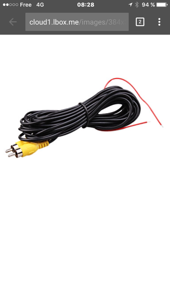

Non j'ai que deux fils, le noir et le rouge. Et le rca avec un petit fils rouge comme on peut voir sur la photo don je ne c'est absolument pas à quoi il sert

S'il y a que 2 fils, c'est donc l'alimentation de l'ampoule du feux de recul (qd tu enclenches la marche arrière) qui alimente alors la caméra de recul quand la marche arrière est enclenchée. Sous Elsawin l'ampoule de recul arrière gauche est en position 1 sur le connecteur 4 pins. As tu branché ton fil marron ici ?
