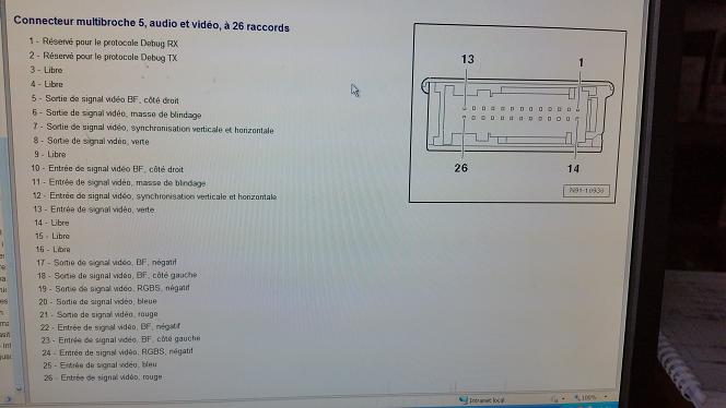

Pour info j'ai jeté un coup d'oeil sur ebay.de et j'ai trouvé le même que j'ai essayé merci Sly83, sinon sais tu comment on met des photos sur le forum? je trouve pas, c'est les schémas pour le rcd 510.
Ajouté 20 minutes 8 secondes après :
Trouvé :lol:
Ajouté 6 minutes 33 secondes après :
@djcormick vérifie bien la correspondance des fils qui vont du support de cosses bleu ds le noir côté module et branchement côté autoradio , j'insiste là dessus car mon problème d' origine venait de là, trouvé grâce aux schéma. si besoin envoie moi tes coordonnées téléphonique en MP si tu veux qu'on reprenne depuis le début c'est plus simple que par écrit :-).
