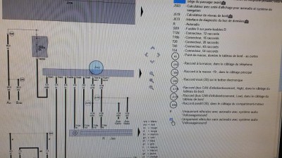

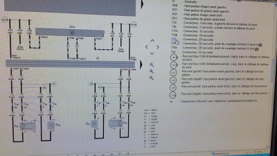

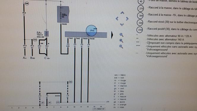

Bonsoir tout le monde, bon , pour @djcormick j'ai des schémas électrique mais j'arrive pas à les mettre
, sinon pour mon problème, toujours pas de solutions, rebooter poste autoradio fait , mais rien , @Sly83 j'ai été voir le codage indiqué ci dessus mais rien concernant l'affichage , donc toujours à la recherche du menu téléphone ( pour le répertoire téléphonique entre autre ) sur mon odb rouge grand format avec mon module 7p6085730b. J'ai eu l'occasion de tester un module 5n0085730c et là aucun codage tout fonctionne directement et j'ai bien sûr ce fameux menu sur odb rsap la totale. Je vais essayer de rechercher des renseignements sur wikirosstech des fois que...

Pour info j'ai jeté un coup d'oeil sur ebay.de et j'ai trouvé le même que j'ai essayé merci Sly83, sinon sais tu comment on met des photos sur le forum? je trouve pas, c'est les schémas pour le rcd 510.

Trouvé
Ajouté 6 minutes 33 secondes après :
@djcormick vérifie bien la correspondance des fils qui vont du support de cosses bleu ds le noir côté module et branchement côté autoradio , j'insiste là dessus car mon problème d' origine venait de là, trouvé grâce aux schéma. si besoin envoie moi tes coordonnées téléphonique en MP si tu veux qu'on reprenne depuis le début c'est plus simple que par écrit
