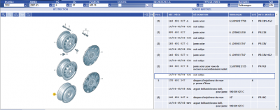

ETKA dit roue de secours identique pour les tourans 1T1 et 1T2 (jusqu'en 2010) puis pas de roue de secours pour 1T3 (à confirmer par des possesseurs)
Quelque soit la monte d'origine c'est une galette en 125/70/18, ref Volkswagen 1K0 601 011 puis 5K0 601 011 AA.

D'après ETKA c'est compatible. La référence 1K0 601 011 comprend la jante et la galette alors que la référence 1K0601027B ne comprend que la jante. Il se peut que la personne qui l'a vend à donner la référence de la jante alors qu'il vend la roue complète.

Les 2 réfs sont bien exacts.
Ce qui fait drôle c'est que la circonférence de la galette est supérieure à celle du pneu sur le Touran ( sans doute parce que ce dernier supporte le poids de l'auto et s'écrase un peu au sol ).
