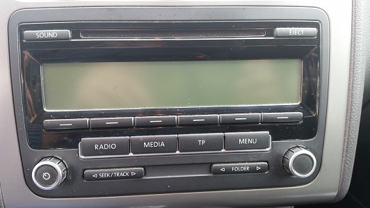

Je voudrais mettre le bluetooth sur le poste radio RCD 310.
Quelles solution exiciste t'il.
Merci pour votre aide.
Autoradio d'origine
Autoradio d'origine

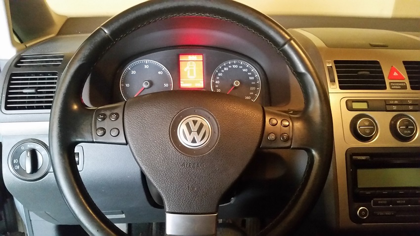

Volant
Volant
Oui j'ai 8 bouton en tout sur mon volant.
Pour la progamation faut allez chez WV ,
Est c'est quoi odb rouge ? désolé je suis pas expert.
Messages : 3098
Re: Bluetooth
Effectivement c'est 8 et pas 4. Tu as le même volant que moi. Pour la programmation des boutons "*" et "Tel" c'est par VagCom, donc soit chez VW ou qq'un qui en possède un dans ta région, "*" étant pour la commande vocale et "tel" pour décrocher. J'ai un doute sur pour le bouton "tel", il sont peut être déjà préprogrammés par hasard (à vérifier une fois le BT installé).
ODB = Ordinateur de Bord, c'est l'écran rouge entre tes 2 compteurs. D'après ta photo, c'est un grand ODB : ce qui est différent du mien c'est la barre en dessous de l'heure : c'est un morceau de plastique ou c'est l'écran qui la dessine ?
Pour les grands ODB, tous les kit BT ne permettent pas l'affichage des informations téléphones sur l'ODB : tu ne les auras que sur ton RCD310. Ceci est expliqué dans le sujet dédié

La barre en dessous de l'heure c'est l'ecran qui le dessine.
