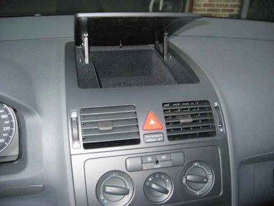

Comment se démonte la boite qui se trouve sur le tableau de bord ?
Qu'est ce qu'il peut y avoir d'autre à la place de cette boite ? Il y avait-il des options disponible à la place de cette boite ?
Entre cette boite et le pare-brise il y a une petite pièce noire. Est-ce un capteur ??
Merci pour votre aide.

Pour démonter cette boite de rangement il faut dévisser les 2 vis torx situées par dessus et devant. Il faut juste ensuite la soulever tout en la tirant vers toi.
A la place, tu peux mettre la même sans le couvercle. Cet emplacement est réservé je crois aussi aux équipements des taxis.
En effet il s'agit du capteur de luminosité.

Je me demandais si c'était une bonne idée d'y insérer dedans l'antenne GPS qui est livrée avec certains autoradios chinois, du fait qu'elle est juste derrière le pare-brise, que le couvercle est en plastique et surtout qu'elle est juste au-dessus de l'autoradio (un simple petit trou au fond de cette boite permettrait de faire passer le câble jusqu'à l'autoradio).

C'est que j'ai fait en plaçant l'antenne GPS sous la boite (pas de trou). Y a de la place dessous !!
Le GPS marche nickel

Le mettre dessous c'est encore mieux ! Je n'y avait pas pensé.
C'est tout du plastique donc les ondes radio passent sans trop d'atténuation.

Lorsque j'avais mis un RNS510, j'avais aussi calé l'antenne fakra sous cette boite, via le trou de 'autoradio, sans démonter ce rangement.
Et je captais tres bien les satellites pour le GPS
