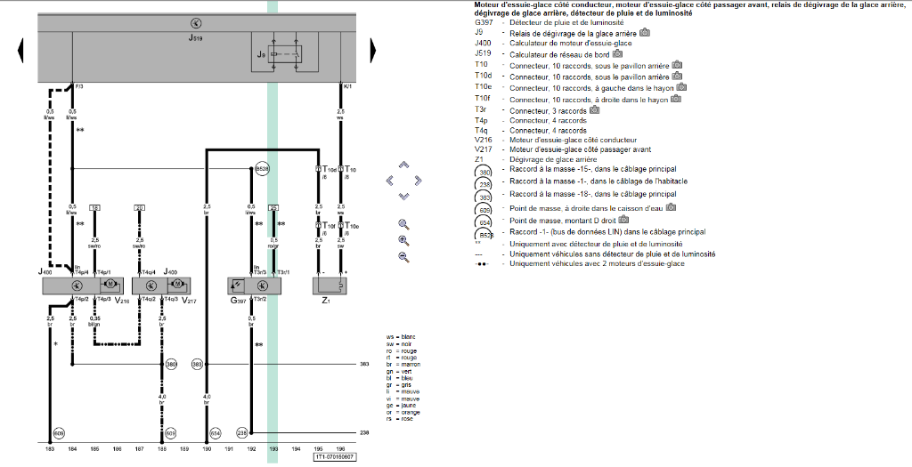

pour le câblage, d'après ce que j'ai pu voir pour golf 5 (je pense qu'il n'y doit pas y avoir beaucoup de changement sur le touran)... le + permanent sur la boite a fusible position 17, la masse sur le connecteur du plafonnier, et le LIN BUS sur la centrale ..

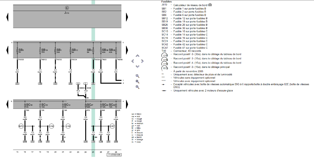

Salut yo-vw-59,
je te confirme les 2 références, attention il y a 2 couleurs : beige pur (7G8) et gris clair (Y20).
Pour la pastille autocollante, je n'ai rien vu sous ETKA. Dans le guide de démontage sous Elsawin, il précise que le démontage du capteur doit se faire en récupérant le coussin de couplage (pastille autocollante). Il précise que si ce dernier est abimé il faut changer le capteur.
Pour la partie électrique as-tu le petit connecteur à 3 pins (ref 1C0 973 119 B) qui se monte sur le capteur :?
Je t"ai mis les schémas électriques en dessous

Pour la partie électrique oui j'ai bien la connectique a 3 fiches avec le câblage .
