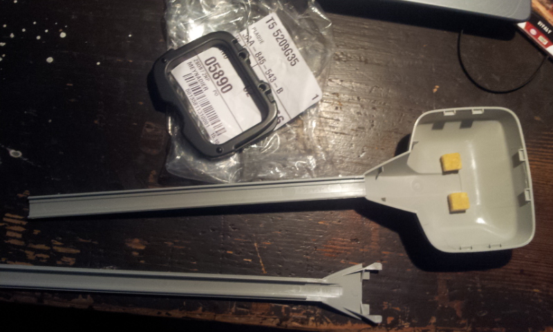

Essuie glace en /\, j'ai le rétro electrochrome au niveau du ciel de toit, il me faut le montage à 28cm du haut de pare brise
En page 1 il y a une photo car je n'arrive pas à en mettre une , il me faudrait l'embase noir fixée au pare brise (sinon j'essayerai de récupérer celle sur le pare brise du G5), la réglette de passage des câbles et le cache qui vient refermer le capteur.

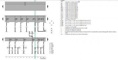

pour le câblage, d'après ce que j'ai pu voir pour golf 5 (je pense qu'il n'y doit pas y avoir beaucoup de changement sur le touran)... le + permanent sur la boite a fusible position 17, la masse sur le connecteur du plafonnier, et le LIN BUS sur la centrale ..
Euh pour le caddy je sais pas du tout.. Voilà exactement ce qu'il me faut (photo prises en page 1)

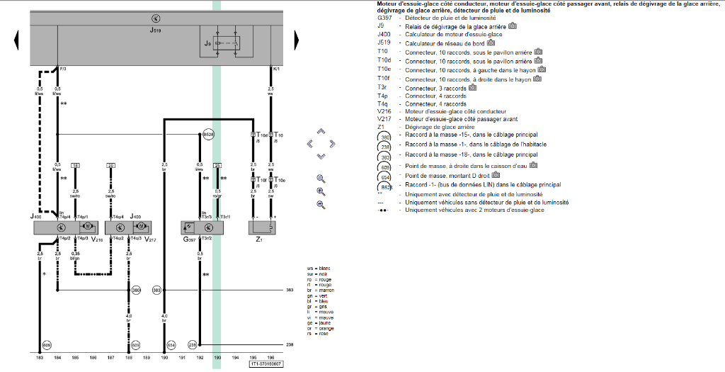

Pour la partie électrique as-tu le petit connecteur à 3 pins (ref 1C0 973 119 B) qui se monte sur le capteur
Je t"ai mis les schémas électriques en dessous

Re: Allumage auto des feux, détecteur de pluie en seconde monte
La platine autocollante est celle de la photo au-dessus ? Si oui tu as la ref sur la photo 3AA 845 543 B
