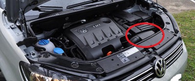

Sur notre TOURAN, au bout de 6 mois (7000km), est apparu un bruit rauque venant du moteur.
Ce bruit était plus particulièrement perceptible lors des accélérations et décélérations en ville.
A vrai dire c'était lors des passages à 1400 tr/mn (TDI 140) que c'était flagrant.
Passage chez VW et devinez ce que c'était...
...le système de collecteur d'air était légèrement dévissé, par la suite, j'ai trouvé un clips qui n'était pas "clipsé".
En espérant que le reste du véhicule soit bien "vissé"
