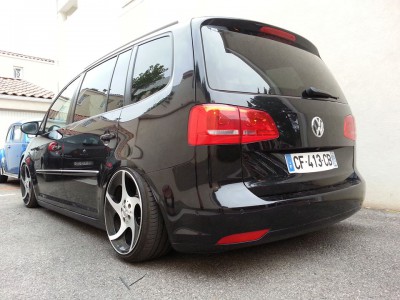

Bonjour à tous, et petite nouveauté pour le Touran :D
De nouvelles roulettes en attendant la réfection des Mercedes que j'avais auparavant.
Donc ce sont des jantes d'Audi R8 Winter (il me semble en option sur la V10), donc en 8.5" x 18 et 10.5" x 18.
Pour des raison d'économie les avant sont montées avec des pneus que j'avais déjà en 225/35/18 (où le fait qu'ils ne soient pas trop tendu), et un bon coup (pneus neuf à 100€ les 2) sur le bon coin pour les arrières en 245/35/18.
Vue l'ET des jantes arrière (ET 55) il a fallu que je monte des cales de 25mm ce qui redescend l'ET à 30, mais qui les fait sortir d'autant! :D
Voilà quelques photos pour vous montrer ce que ça donne :P
Re: FredMM
Cool Fred !!
Pqr contre, y a du carrossage à l'arrière :lol:
c'ets bizarre comment se fait il que les avants soient autant rentrés ??
FredMM
Messages : 23
Enregistré le : 14 sept. 2014, 12:33
Re: FredMM
Message par FredMM »
Pour le carrossage c'est celui d'origine, je n'ai rien touché, c'est le fait de poser la caisse au sol qui lui en fait prendre.
pour la jante avant qui rentre plus c'est que déjà elles sont en 8.5 et pas en 10.5 comme à l'arrière, et les ET ne sont pas les même non plus, et pour rajouter encore un peu, j'ai été obligé de mettre des cales de 25mm à l'arrière pour pas que ça touche dedans, alors qu'il n'y en a pas à l'avant! ;-)
Re: FredMM
d'accord, je comprends mieux :-)
