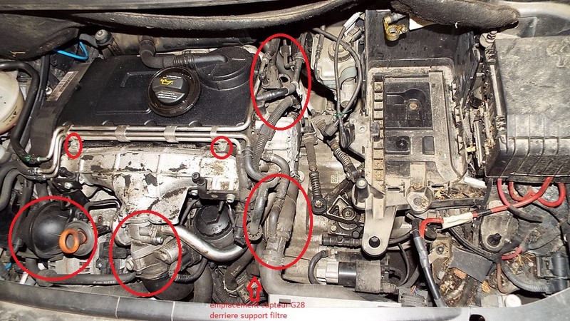

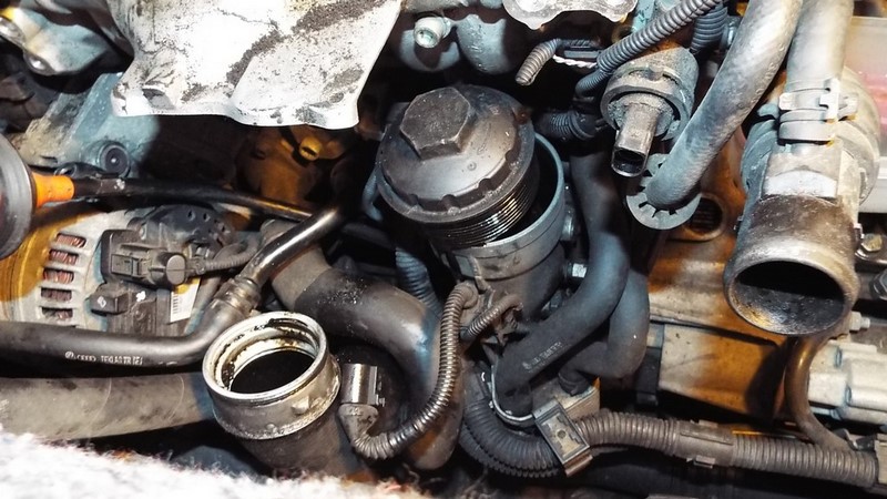

pour commencer,voici en gros tout ce qu'il faut degager pour acceder,avec une fleche pour l'emplacement du capteur G28 situe derriere le support de filtre a huile:

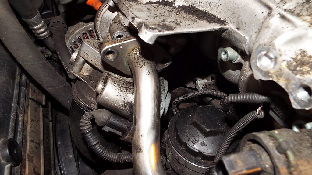

il faudra enlever le papillon et la vanne EGR ainsi que le tube des gazs:

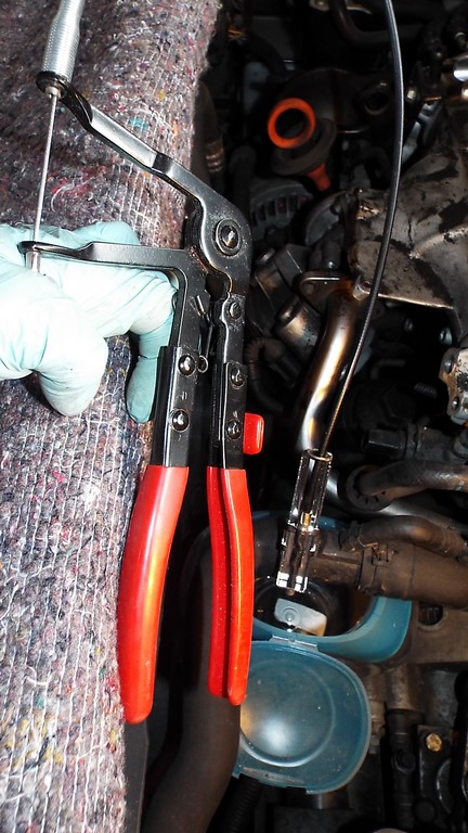

pour retirer les colliers des tuyaux de LDR,je vous conseille ce type de pince:

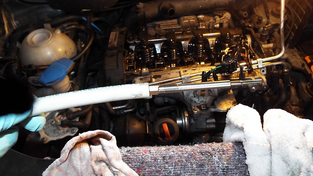

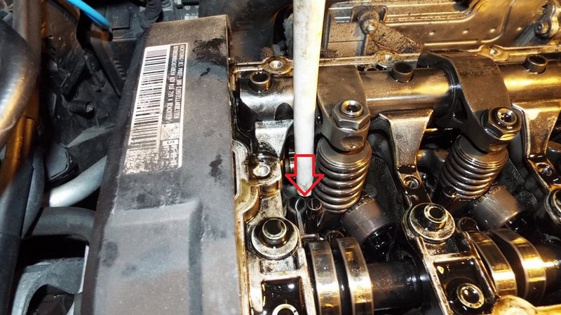

j'en profite pour remplacer ma bougie de prechauffage hs,il faut une douille de 8 rallongee de ce type:
utiliser la clef uniquement pour serrer et desserrer afin d'eviter d'abimer le filetage de la culasse,utiliser plutot un bout de tuyau souple pour l'enlever et la remettre:

on vidange le support
il faut enlever les tuyaux de ldr:

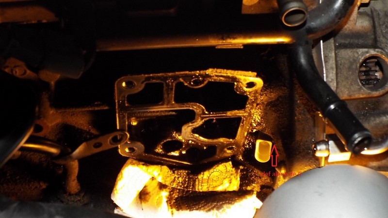

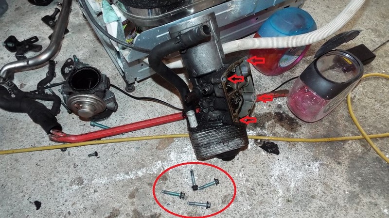

voici le support retire avec les emplacements de vis(clef 12pans de 10):

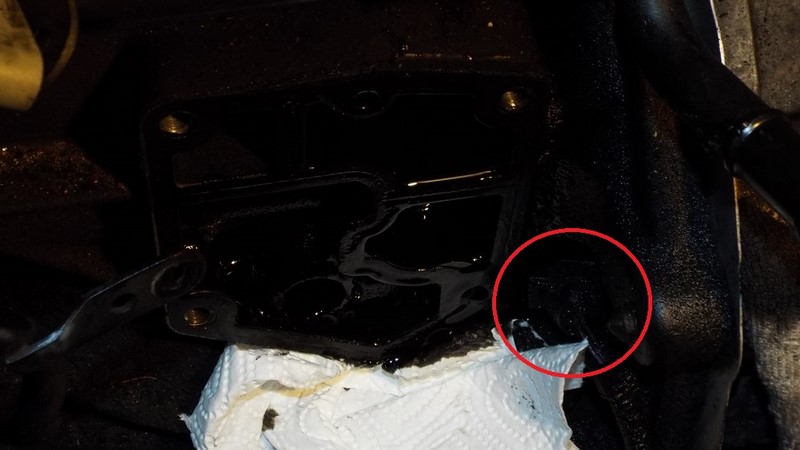

et voici le capteur tres bien situe (clef alene de 6):
on compare aussi les capteurs pour etre sur:
on remet le capteur neuf:
et ensuite remontage,puis on efface les defauts au vcds!

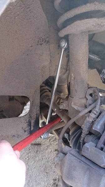

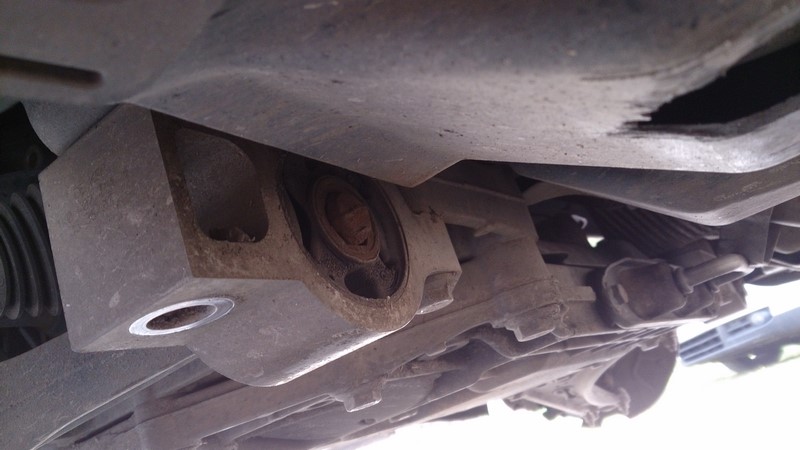

alors pour ce dimanche,c'est remplacement des silent blocks de triangle arriere et des biellettes de barre stab avants!j'ai pris des silent blocks pleins qui sont renforces,et surtout ils feront le reste de la vie du touran!
les biellettes sont remplacees,car les soufflets ont laches,pas les rotules,mais bon on va pas attendre que ca prenne du jeu!
on leve le tout
voila l'etat des silent blocks
on compare,on voit la difference avec des pleins plutot que des ajoures
puis on attaque les biellettes
mise en place
resultat,plus de cognements dans les malformations de route et dos d'ane! :wink:
il me reste plus qu'a reremplacer les pneus HS du coup,et voir une des tetes de cardan qui me refait un caprice!on va pas lui en vouloir au touran apres tout ca! :mrgreen:
