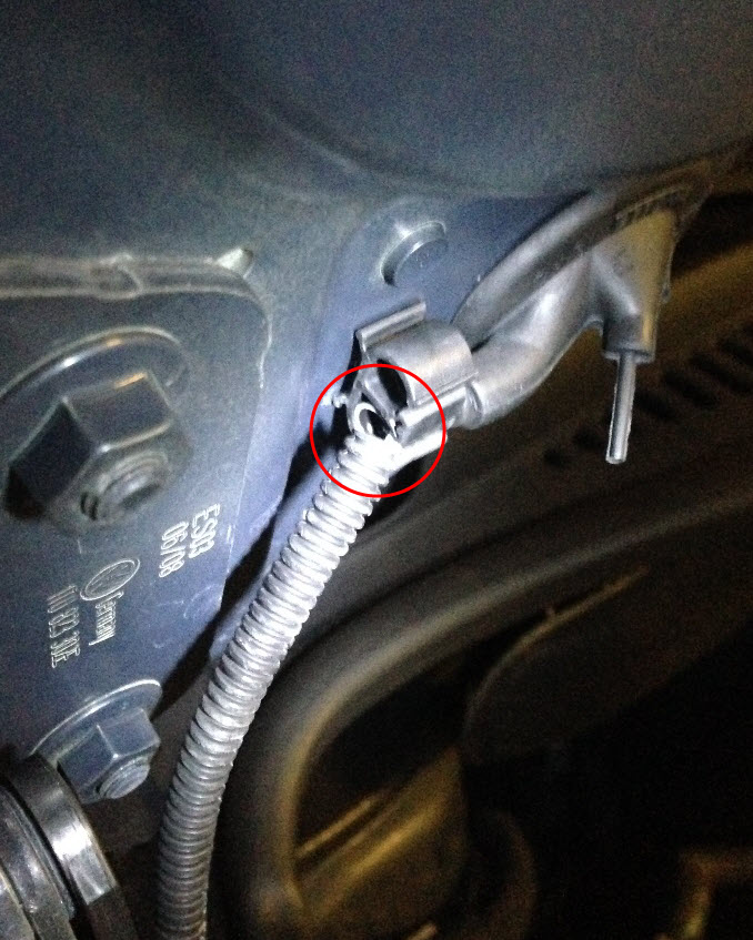

Re: Problème pression des gicleurs lave-glaces AV
Alors, ce matin, je décide de jeter un oeil aux buses de lave-glace, et je me rends compte que le toyau est fendu, limite coupé en 2 au niveau de la fixation sur le capot ...
Plus qu'à essayer de le remplacer ? J'ai cru lire dans un autre post qu'il existait un kit de remplacement ?
Ou alors n'importe quel bout de flexible chez Lareine Merline fera l'affaire ?

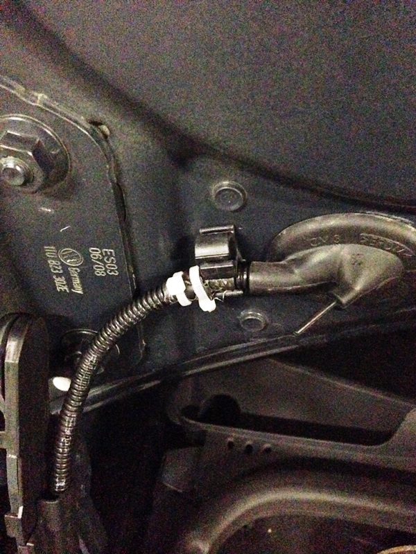

Réparation terminée !
gaine thermorétractable enfilée de chaque coté avec de la colle néoprène, petit coup de sèche cheveux, et deuxième couche de gaine avec neoprène + rislan.
Ca remarche comme au début.
TP !
