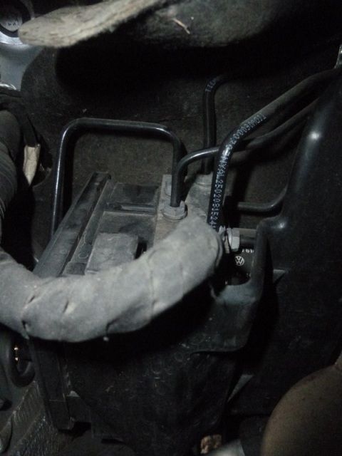

Voyant ESP qui reste allumé en permanence !!!!!
Je regarde de droite et de gauche sur les forums et la panne de la pompe ABS me semble inévitable.
Je précise que mon Touran a 180000km, 5 ans et qu'il n'a jamais été entretenu chez VW. (j'ai toujours fait les entretiens moi-même avec des pièces d'origine).
Autant vous dire que je peux oublier la prise en charge des réparations par VW...
Je recherche donc des solutions pour alléger la facture (autour de 2000€ apparemment) et je trouve le lien sur un site de vente aux enchères de cette entreprise sise à Marseille :
http://www.bba-reman.com/content.aspx?c ... on-VW-Golf
Pour m'assurer de la panne, je m'en vais chez VW pour un diagnostique (que mon concessionnaire me fait gratuitement) : Erreur 01435 ou G201!
Ce que je redoutais est donc bien là.... Il faut changer la pompe.
D'un commun accord avec mon concessionnaire VW (que je connais bien quand même), il me fait le démontage de la pompe, je l'envoi à BBA-Reman et il me la remonte à l'issue, effectuant par la même occasion la purge du liquide de frein.
Et la facture, bien que peu agréable, s'allège tout de même significativement :
299€ pour BBA-Reman + 250 € pour le démontage, remontage et purge chez VW, soit un total de 550 euros (au lieu de 2000€ !!).
Et tout fonctionne à nouveau parfaitement !
Je vous fait part de mon expérience pour que chacun de vous puisse agir de la même manière s'il le souhaite.
Bien à vous.

J'ai eu le problème sur le mien aussi, j'ai réparer pour un peu plus de 300€
j'ai acheté la partie hydro sur ebay pour 230€ livrée
mon garagiste me la remplacé pour 100€
le lien pour le groupe hydro, commandé le mardi, livré le vendredi

Bonjour, j'ai le meme souci depuis lundi sur mon Caddy tdi105 de 2006 (135000kms) les voyants ESP et ABS restent allumés.
Je vais regarder ce week end en debranchant et rebranchant la batterie si le defaut reste allumé (j'ai le droit de rever et ca coute rien). Sinon, j'irais faire un diag chez vw (ou ils se touchent quand meme environ 80 euros pour brancher un ordi !!! Il me semble qu'il y a pas si longtemps ca coutais 30 euros environ ??).
Stef29 ton lien m'interesse si j'ai bien ce souci de boitier, car il est hors de question de payer 2000 euros de réparation (sachant que j'ai jamais fais l'entretien chez vw (je suis capable de faire la vidange et changer les filtres seul merci).
Tu as eu le code erreur 01435 ou G201 et tu as remplacer la partie hydro par la piece de ton lien ?

Bravo pour ton tuto , il est superbe . Je suis bricoleur mais peut être pas à ce point là , tu parles de purge par Vag.com , je suppose qu'il faut une valise pour ca , j'en ai pas , et aussi de réinitialisation direction , vitres .. je sais pas ce que ca veut dire , es ce une réinitialisation avec Vag.com ?
Grace à ton tuto j'ai réussi à trouver le bloc ESP pourtant j'avais cherché ..
Le voilà et là d'un peu plus loin Apparemment ca ressemble beaucoup au tien . J'ai voulu commencer à enlever le cache en plastic qu'on voit sur la 2ème photo afin d'essayer de voir si c'est un 2054 comme toi , mais je suis meme pas arrivé à trouver les vis de fixation de ce cache , ca commence pas bien .
Je suis entre temps aller à un garage agréé Volkswagen, il m'a fait un diagnostic à 78€ au lieu de 210€au concessionnaire, donc il faut pas aller au concessionnaire . Le garage me propose la réparation du bloc ESP avec un kit de réparation à 545€ Référence 1K0698517B , avec main d'œuvre ca monte à 900€ . C'est déjà mieux que 2200€ avec du neuf, par contre c'est un kit de réparation , mais je suppose qu'il doit quand meme y avoir une garantie de 2ans .
Sinon vu que je me sens pas de faire la meme chose que toi , j'ai peut etre la solution d'aller chez mon garagiste généraliste habituel , de lui demander de faire ce que tu as fait . Le seul problème c'est l'immobilisation du Touran chez le garagiste, le temps d'envoyer la pièce et le temps de recevoir le boitier de bba-reman , ca doit prendre presque une semaine , le garagiste risque un peu de tiquer à garder le Touran au milieu pendant une semaine .
Combien de temps ca t'as pris ? Es ce que tu penses que je peux commander la référence 2054 comme toi et lui envoyer l'ancien ensuite ?

Re: voyant ESP qui reste allumé !!
Bonjour Ryan135
Si ton garagiste agreé t'as diagnostiqué le même code erreur que le mien (G201), il y a alors de grandes chances que la pièce 2054 de chez bba-reman solutionne ton problème. Pour la ref, je ne te le garanti pas à 100% mais 95%. Elle est gravée dans le bloc alu du coté opposé à ta photo, tu es donc obligé de démonter pour pouvoir la lire.
Tu peux effectivement la commander et mettre l'ancienne dans le colis récupéré de suite par UPS
La pièce est livrée en 2 jours et la réparation (demontage-remontage-purge) par un pro ne prendra pas plus de 4 à 5 heures de Main d' Œuvre.
Fais attention si tu vas chez ton généraliste habituel, il lui faudra un cable vagcom pour te purger le bloc abs après installation. Sinon, la pédale restera molle malgré une purge traditionnelle.
Tiens nous au courant.
Bon courage
