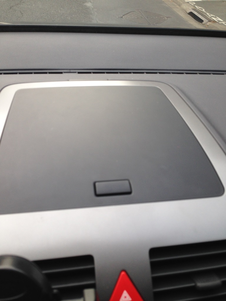

Voilà enfin la photo du bouton d'ouverture du vide poche.
Quand on appuie sur le bouton, ça fait rentrer 2 crochets, qui libèrent l'ouverture du capot. Sauf que ça ne marche qu'1 fois sur 15 !!!
Toute astuce est la bien venue ...

j'ai eu effectivement le même souci. Récemment je l'ai démonté pour passer l'antenne GPS de mon RNS510 et ne l'ai pas complètement remonté en attente de recevoir mon kit bluetooth.
Sans les vis de fixation, accessibles depuis le dessus, tout fonctionne correctement.
Je pense qu'il faut peut-être un peu les desserrer pour redonner de la souplesse au plastique (un peu de jeu). Il faut trouver le bon serrage !

J'avais le même problème sur mon touran et c'était lié aux charnières du couvercle qui étaient HS.
D'ailleurs j'ai enlevé la trappe.
Aujourd'hui j'en cherche une d'occas, si quelqu'un à ça qui traine je suis preneur.

Même problème sur mon CrossTouran de 2008.
Je l'ai démonté, il fonctionne bien lorsqu'il n'est pas à son emplacement.
Au remontage, j'ai essayé plusieurs serrages des vis et rien à faire...
J'ai glissé une carte de visite sous le couvercle qui me permet de l'ouvrir.
Pas terrible comme solution mais on fait comme on peut.
Je pense que les ressorts inclus dans les charnières ne sont pas assez costauds pour soulever ce couvercle.
En remplacement ça coute 150€. Je garde ma carte de visite...
