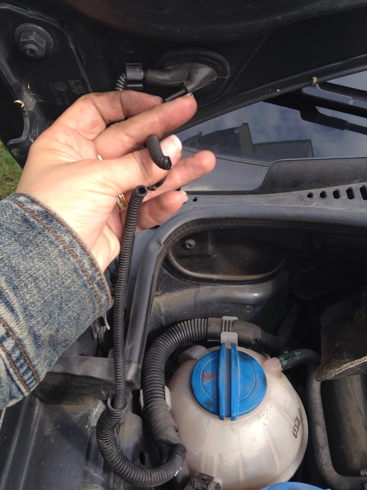

Bonjour
Voilà j'ai été vérifier et je pense avoir trouvé le coupable.
Je vous laisse regarder la photo. Et si vous pouviez me dire comment réparer ca serait gentil merci.

Re: Jet essui glace faible
Message par lepoulpe »
il te faut juste un petit raccord en plastique.
VW doit être au courant du pb et doit avoir ce qu'il faut (demande à Miguel)
Sinon dans un magasin de bricolage tu doit bien trouver un petit bout de tube en plastique ou autre à la dimension...
Le mien était couper au même endroit et VW vend un kit de réparation, raccord + durit et en plus j'avais rajouté un manchon rétractable :wink:

Message par ptimoi »
Merci. Et combien vaut ce kit ??
De mémoire ça vaut une dizaine d'euro :wink:
Y'a pas grand chose, un raccord et un bout de durite :(
Chez VW le plastoc est très cher ! :roll:
Ok bah merci j'irai voir ca. Et apres c'est dur a remplacer ?
lepoulpe
Messages : 2546
Localisation : ESSONNE
Tu dois bien avoir un ami(e) bricoleur dans ton entourage :) , sinon je ne pense pas qu'il y ait de grande difficulté physique c'est moins dur que de changer une :D
Bon courage pour la suite. :kikoo:
Non rien de compliqué. //§
