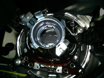

Je souhaite apporter ma petite contribution à ce sujet car j'ai vraiment galéré pour parvenir à changer cette ampoule de code
J'ai mis la photo du support d'ampoule à nu comme ça vous pourrez vous rendre compte comment il est fixé dessus.
Il faut donc le tourner d'un quart de tour dans le sens inverse des aiguille d'une montre.
Petit détail n'hésitez pas à forcer comme une brute pour le déloger car il est vraiment bien accroché!
Munissez vous d'un gant et bon courage!

Lefer71 a écrit :Hello hello
juste une petite précision par rapport à ce qu'a écrit JoE.
Sur les TouTou V2, d'abord, il faut déjà enlever le cache plastique à l'arrière du bloc optique (un tout petit tour vers la... droite, je crois; mais il faut avoir de la force dans les doigts !),
ensuite, pour retirer l'ampoule et son support, il faut aller retrouver ce support (facile en suivant les fils du bout des doigts, aucune visibilité par contre...) et lui faire faire un 1/4 tour (approx.)
Il faut alors retirer l'ampoule de son support (il ne faut pas hésiter à tirer ! :-(, comme le dit JoE )
Il ne reste plus qu'à refaire les manip' dans l'autre sens (avec l'ampoule neuve bien sûr ;-) ), le plus chaud étant de retrouver le bon emplacement pour positionner l'ampoule et son support dans le bloc optique.
En espérant que cela sera utile à un heureux propriétaire de Toutou.
Bien amicalement,
Lefer71
Bonsoir,
Pour retirer le cache c est bien vers la droite ?
Merci.

Merci beaucoup pour ce sujet, ça m'a servi pas plus tard que ce soir.
J'avais le souci de l'ampoule bloquée dans le porte ampoule et je n'osais pas tirer.
